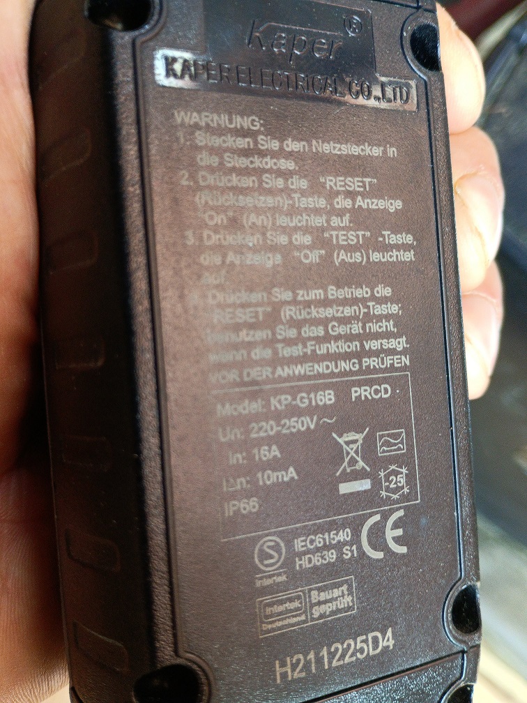

Gracias elektro, al final parece que "sólo" con 16A es suficiente, además estos SPA ya viene con diferencial en el propio enchufe de 10mA, y todavía más, vienen con el botón de TEST incorporado, y de todas las veces que le he dado cada vez que lo enciendo, siempre me ha saltado el del enchufe, nunca el de la casa. Así da gusto...
Por cierto, la marca es alemana 'KAPER', la primera vez que la veo

Perfecto, es mas, el punto 1 del equipo que muestras dice lisa y llanamente: "enchúfelo en un enchufe.", sin más. Sumado a la protección integrada de 10mA, un lujo.... por lo que enchufe normalito y corriendo.
