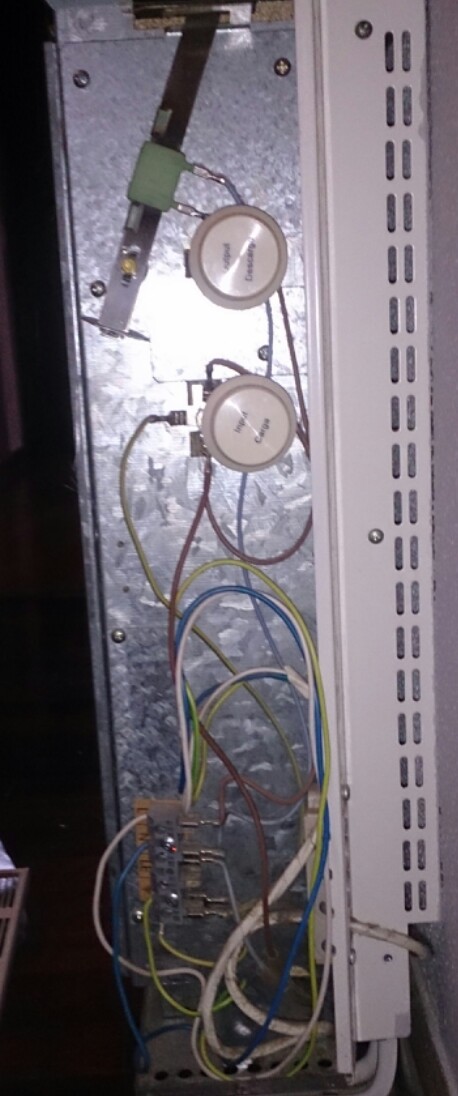

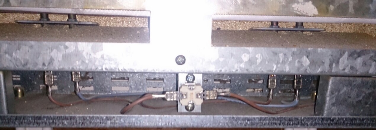

Hola he ido a la vivienda hoy, y lo que veo es que el termostato de carga está bien.
entonces veo que hay tensión a la entrada.
después comprobé que después de el termostato de seguridad hay tensión en las resistencias y también hay.
lo que voy a hacer es;
cambiar los termostatos de Seguridad y 4 resistencias.
lo raro es que se han estropeado dos resistencias en dos acumuladores distintos... Y además uno hace un mes y Otro hace dos dias.
Otra cosa que me desconcierta es que la rueda de descarga hace que se mueva una Pletina metálica que abre más La salida o la cierra, y esa Pletina desprende algo de calor.
Algún aporte??
Un ssaludo gracias

...Un acumulador de calor no tiene mayor historia, pero si se jode uno de los termostatos de seguridad es mas que
probable que su causa sea a que no funciona el termostato principal. Así que comprueba ese punto antes de dar el
trabajo por finalizado. Las resistencias de estos aparatos son prácticamente "indestructibles" siempre que la marca
sea de reconocida calidad. Quien se lleva el gato al agua es AEG. Las demás son vulgares imitaciones de esta...

El acumulador es de Electromecanicas Viveiro, nunca los había visto antes está marca...
a que te refieres con termostato principal al dd carga no?
Llame al técnico y me comenta que debe de ser las resistencias...
pero no se que será el calor que noto encima de la rosca de descarga.
midiendo con la pinza la entrada a la resistencia muevo el termostato de carga y varía la intensidad, porque midiendo da 0.060A.
Re: acumulador eléctrico no funciona
29 Ene 2014, 20:18
... El acumulador tiene un ventilador que vehicula el aire que está en contacto con los ladrillos refractarios, y ese es el calor
que cede al exterior. No obstante el tratar de medir 60 mA con una pinza amperimétrica es lo mismo que matar moscas a
cañonazos...

Ya ya, pero haber me parece muy raro que se estropean las 4 resistencias... Y me huele raro que, encima dd La rosca de descarga hay una Pletina a la que llega f+n y esta Palestina está caliente, creo que el problema puede estar ahí, busque y es una resistencia aceleradora alguna idea?
es más que nada para llamar al almacén y anular el pedido de las resistencias...
