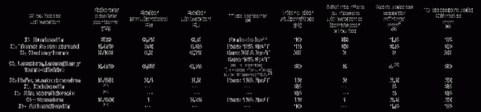

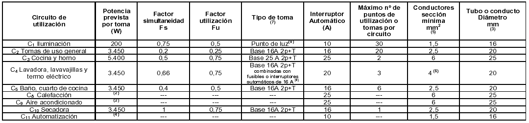

El el archivo adjunto, puedes ver en la ITC-BT-25, que dice que la derivación desde el PIA tienes que ser de 4 mm. de sección y, derivar desde la caja de distribución hasta la T.C. a 2,5 mm.
(1) La tensión considerada es de 230 V entre fase y neutro.
(2) La potencia máxima permisible por circuito será de 5.750 W
(3) Diámetros externos según ITC-BT 19
(4) La potencia máxima permisible por circuito será de 2.300 W
(5) Este valor corresponde a una instalación de dos conductores y tierra con aislamiento de PVC bajo tubo empotrado en obra, según tabla 1 de ITC-BT-19. Otras secciones pueden ser requeridas para otros tipos de cable o condiciones de instalación
(6) En este circuito exclusivamente, cada toma individual puede conectarse mediante un conductor de sección 2,5 mm2 que parta de una caja de derivación del circuito de 4 mm2.
(7) Las bases de toma de corriente de 16 A 2p+T serán fijas del tipo indicado en la figura C2a y las de 25 A 2p+T serán del tipo indicado en la figura ESB 25-5A, ambas de la norma UNE 20315.
(8) Los fusibles o interruptores automáticos no son necesarios si se dispone de circuitos independientes para cada aparato, con interruptor automático de 16 A en cada circuito. el desdoblamiento del circuito con este fin no supondrá el paso a electrificación elevada ni la necesidad de disponer de un diferencial adicional.
(9) El punto de luz incluirá conductor de protección.

Hola Usurpador,estoy de acuerdo contigo en esa parte del reglamento ,pero si te fijas en la casillas de T.c a utilizar tambien te dice que estas seran de 16A 2P + TT combinadas con fusibles o interruptores automáticos de 16A,esto es así para poder derivar de la linea de 4mm hasta la toma de corriente con cable de 2,5mm.Ademas en la guía técnica del reglamento te lo especifica bien claro http://endrino.pntic.mec.es/~jhem0027/reglamentos/guiatecnica/guia_bt_25_sep03R1.pdf
