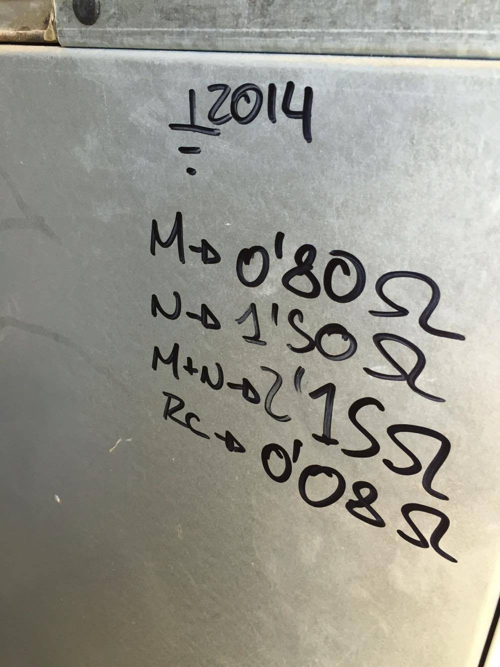

ARico escribió:Gracias a ambos por las respuestas. Yo, lógicamente, he hecho mis investigaciones de antemano antes de exponer el tema en el foro, pero veo que aquí tenéis bastante mas conocimiento que yo, que apenas me estoy formando todavía... por eso me he guardado mi opinión y he preferido ver vuestras respuestas antes de decir yo nada.
Aclarado eso, vamos al grano:
- La primera duda, según he podido contrastar con información que he ojeado y me ha dado el tutor, es tal como explica kyleXY. Efectivamente me refería a BT y al esquema TT (lamento no haber especificado esto), en Endesa trabajan con dicho esquema. Añadir solamente que no siempre se separan, hay casos que por valores de resistencia de tierra bajos y poco espacio (como en ciudades), juntan tierras de herraje y neutro.
- En cuanto a la segunda duda, el valor Rc, ya está resuelta. No es Resistencia de cortocircuito (cosa que yo también respondí a mi tutor cuando me preguntó), el valor Rc, también llamado acoplamiento, nos indica la resistencia entre las dos piquetas de puesta a tierra. Dicho valor no puede superar los 2 Ohmios y se calcula con la siguiente fórmula:
Rc= (Rm+Rn - ( RN+N )) / 2
Para verlo mas claro, usando el ejemplo de la foto que adjunté sería:
Rc= (0,80+1,50 - (2,15)) / 2 = 0,08 (Nos da lo mismo que en la foto, así que la formula es correcta).
Hefner, en la mayoría de CT que he visitado durante mis prácticas, están apuntados dichos valores, quizás se haya vuelto algo habitual en los últimos tiempos. El único dato que aveces no aparece, es este famoso Rc del que hablamos.
Gracias una vez mas por las respuestas!
Interesante debate... un pequeño consejo: cuando te refieras a tierra de herrajes, siempre conviene matizar si es herrajes de alta tensión o herrajes (masas) de baja tensión, porque puede dar lugar a equívoco. Las únicas tierras que no se pueden NUNCA unir son las tierras de herrajes (masas) de baja tensión y de servicio del neutro en el esquema TT.
El esquema TT no solamente lo utiliza Endesa para distribución de BT, lo utilizan todas las compañías porque lo obliga el reglamento de BT: pto. 1.4 ITC 18.
La fórmula del acoplamiento que indicas es interesante (no la conocía), porque en la reglamentación española no tenemos ninguna específica (la fórmula se utiliza por las distribuidoras en Francia, y parece ser que por Endesa, pero eso no lo sé seguro...), pues en relación a la separación de tierra de servicio de neutro de BT y herrajes de AT solamente tenemos el punto 7.7.1 y 7.7.2 del nuevo reglamento de AT (el anterior se encuentra derogado, pero dice básicamente lo mismo). En la práctica nunca he visto realizar la medición RN+M (había un pequeño error en tu fórmula) para calcular el acoplamiento...
En cuanto a la documentación de mantenimiento de los CT, lo que yo personalmente hago, aparte de tener el libro de mantenimiento bien archivado y actualizado, es tener en el propio CT, aparte del esquema unifilar al que te obliga la normativa, los anteriores informes de mantenimiento en papel en un portapapeles en la pared, por si es necesario consultar in situ algo en los mismos.
