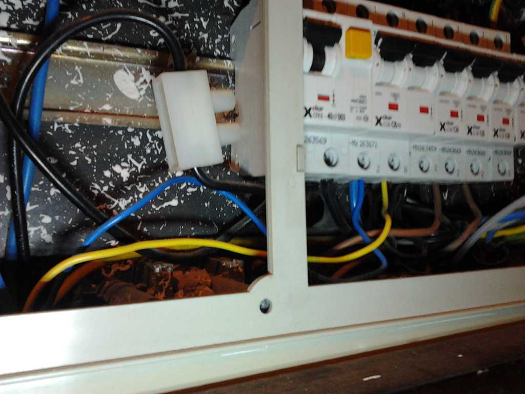

Hoy me ha llamado un cliente para decirme que el enchufe del lavadero no va bien.
Cuando he llegado me he encontrado el enchufe donde se enchufa la lavadora colgando, el cable de tierra sacado y encintado porque como me ha dicho el señor:
"Es que daba chispazos".
Total que me pongo a la tarea y veo que el cable es de poca seccion para la lavadora y no digamos para la secadora, asi que me pongo a buscar el camino hacia la entrada de la casa, teniendo en cuenta que estoy en un lavadero/sotano/garaje/sala de juegos, con tubos y cajas en todas direcciones.
Asi que voy siguiendo el camino de los cables del enchufe de la lavadora, 10cm y zas, atraviesa asi a la primera la pared con un tubo traquea, y aparece en un tubo H, sube 50cm, cajita, sube otros 20cm al techo, cajita, otros 50cm, cajita y BINGO.
Al ver esto empiezo mi cuestionario para averiguar hasta donde estan dispuestos a pagar y cual va a ser mi trabajo.
YO : ¿No se ha ido la luz?
ELLOS : No
YO : ¿Nunca?
ELLOS : No
YO : ¿Ni una vez, nada de nada?
ELLOS : No, ni una vez, eso si la secadora no funciona
YO :¿Que raro :? ?, si los cables estan quemados y cortados, ¿Como es que secadora NO y la lavadora SI?
ELLOS : Es que la lavadora la tenemos conectada a un alargador.
YO : AHHHH 8-) (ya se de que pie cojean)
Yo ya estaba alucinando en colores y ni corto ni perezoso le digo que hay que cambiar los cables por unos de mas seccion, traerlos desde la caja general, meter clemas, etc, que me de X y voy a comprar material.
Total que cuando me estoy bajando de la escalera ya me estaba dando €€ para ir a por material, asi que esta tarde vamos de compras y mañana seguiremos con la instalacion.
Asi que mañana pondre alguna fotillos mas, porque me ha hecho ilusion una frase que me ha dicho el señor de la casa:
"yo le decia a mi mujer: ¿verdad que huele a quemado? y ella me dijo: "ESO ES HUMEDAD"
JAJAJAJA, alguien tiene que ir al Otorrinolaringologo a ver lo de los olores.

Hoy he empezado a sustituir cables quemados por cables NO quemados.
La verdad que lo estoy flipando porque es un espectaculo de circo de tres pistas, con trapecistas y fakires.
Total que me pongo a tirar una linea nueva de 4mm para la lavadora y secadora (una nueva no, la primera que la original era de 1´5), que estan en el sotano y que del PIA al enchufe hay 5 metros, pues depues de meter 20 metros de guia digo: "por aqui no parece que vaya bien, a ver por este otro que va hacia arriba, tampoco, ¿Y este? tampoco".
Depues de un rato lo he conseguido y es que resulta que los tubos traquea mas logicos no van al sotano, si no a un "trastero" que esta debajo de la escalera exterior, que como es costumbre el propietario de la casa despues de TU encontralo por tu cuenta te dice : "ahhh si, eso esta ahi, ¿Quieres verlo?, SI POR FAVOR, puede aclarar alguna duda que tengo.
Dicho y hecho meto los cables, el pia y ya esta, a conectar a la caja principal y zas en toda la boca.

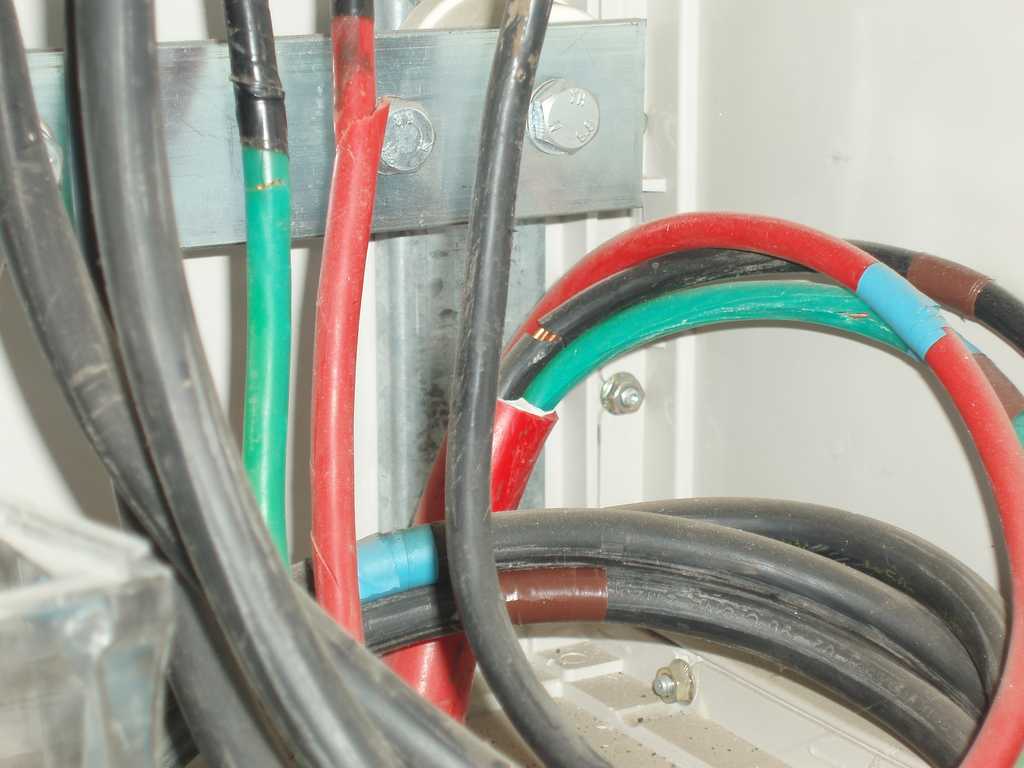

¿Pero que ven mis ojos? Pues lo que veis, un listo que ha usado el cable de tierra como fase, asi que se lo digo al señor de la casa y que mañana se lo cambio, que no es plan de tener eso asi y que puede ser pelogroso para otro que venga y sin ser muy experto diga : "coño uno un tierra, pues conecto aqui y ZAS", a lo que la mujer me pregunta:
"Pero ¿Ha sido peligroso?" y se lo he dicho: "la verdad que si, os habeis librado de un incendio por yo no se obra y gracia de quien, pero no ha pasado por un pelo".
Mañana seguire con el asunto, eso si tengo unas agujetas en las piernas que "pá qué" de tanto subir y bajar escaleras.
Ah, se me olvidaba, en el trascurso de meter y sacar guía y cable, he arreglado sin querer la luz del aseo de la entrada, y hasta me han dado las gracias, hacia meses que no se encendia, con lo cual mañana me toca echar una ojeada a ver donde esta suelto.

Hola, lo que no me queda claro es si han cogido alimentación fase-tierra para un circuito o si llevan f-n a un circuito usando el cable de tierra, en los dos casos tienes también riesgo de electrocución.
Si es el primer caso no se que sentido tiene (en tu barrio) por que recibiria 130 V, y ademas al descargar a tierra podría electrificar la puesta a tierra y que algunos electrodomesticos dieran descargas al tocar su chasis, y también la instalación de agua. En en segundo caso podrian quedar también chasis electrificados de los aparatos de ese circuito. Vamos, un peligro!
Vaya cosas se encuentra uno! menos mal que tendrá una buena reparación, no como el que paso el cable de 1,5mm2 que se ha quemado (seguro que el magneto era de mas de 10A).

Y ahora te pongo otra foto que aclara algo y me oscurece a mi el trabajo mañana, porque el cable de 1´5mm que daba corriente a la lavadora y secadora aun esta conectado, aunque por otro lado estan cortados.
Creo que a partir de ahora catalogare los trabajos segun el nº de las pastillas para el dolor de cabeza que me den.
Mañana otro rato de "Fantasias de ayer y hoy", lo mas gracioso es que cada vez que le digo que hay algo mal me dice : "Y yo confiando en el albañil que me dijo que de esto entendia".
