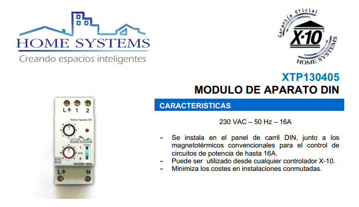

no se que funcion tiene!!
06 Oct 2014, 14:08
Hola a todos, es una duda sobre un modulo que no se que funcion tiene, ya que me lo encontre dentro del cuadro de magnetos de mi vivienda :), y estaba suelto, osea sin hilos ni conexiones.
A ver si me quitais la duda y alguien que lo haya visto o sepa que funcion tiene y para que sirve, muchas gracias.(Dejo pagina de foto)
http://subefotos.com/ver/?f55e0f3f408cc ... 3f08bo.jpg

http://www.broadenedhorizons.com/x10-pl ... tch-module
es lo unico parecido k he encontrado

Gracias Rafa, por lo menos algun parecido tiene :), pero aún asi sigo con dudas, ¿un receptor? ¿un emisor?....comprobando con el tester solo una vez puesto en ON , solo sale tension por la fase, el 1 y el 2 nada, ni moviendo las ruletitas, osea...ni idea....a ver si alguien lo hubiera instalado o trabajado :)...seguiré en mi empeño...lo dicho Rafa gracias por tu respuesta....
AYUDAAA :).......por cierto me llamo Javi,y me pase por este foro, espero tambien ayudar en mis conocimientos, saludos.

Hola a tod@s.
Es un módulo de domótica X10 de corrientes portadoras.
Se utiliza para controlar circuitos de potencia.

Gambier gracias..con esa informacion ya pude encontrar el resto.....al parecer me iban hacer una vivienda inteligente y se quedo en ..iban..jajja...saludos...y gracias de nuevo.
