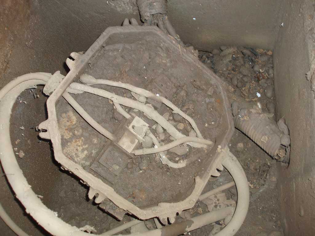

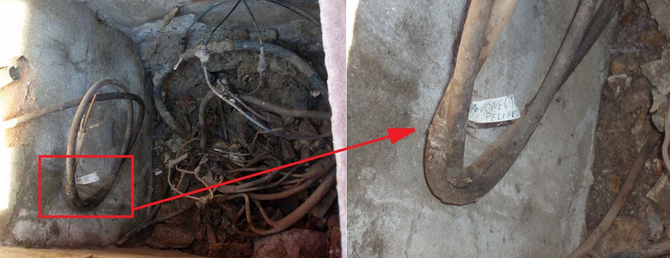

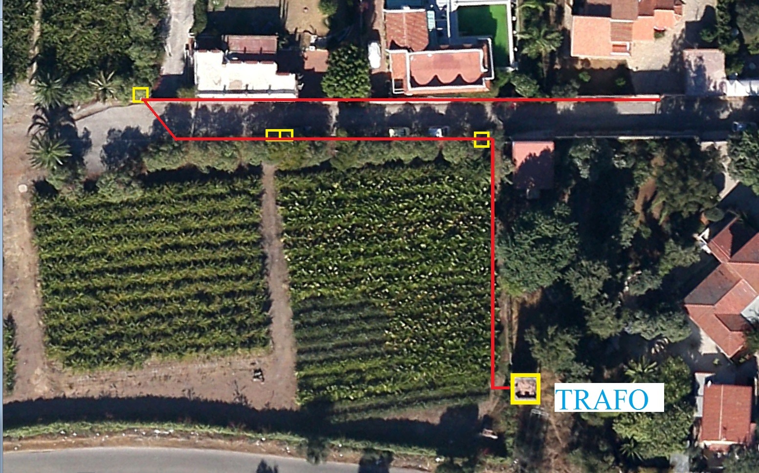

viendo el plano que has dibujado (que no se ve en que extremo esta el trafo ) , entiendo que los que esten mas lejos tengan caida de tension, pero NO entiendo que los que esten mas cerca de el trafo tengan menos problemas.
ya que es basicamente una linea, asi que el primer tramo es el que lleva la corriente de todos .
como te han dicho es un tema de empalmes, si hasta se ve en las fotos ,
PD: sacaras los fusibles de el trafo lo que quieras, pero asi y todo estas "metiendo mano" .
un dia el susto te lo daran esos fusibles, o te tropiezas donde no debes.
no dire que hacer en mi opinion , hay muchas opciones, como borneras muy buenas, o esos tubitos de union, que con la pinza de apriete adecuada queda para siempre , pero es que sea lo que sea, en ese sitio, que SE INUNDA !!!!!!
es dificil .
como afecta a tu casa, pues no te queda otra que meter mano, pero yo, por lo menos les haria una nota, carta documento a al comunidad, algo que quede constancia de que les has advertido, que no puedan ni de sueño decir que no sabian , o que no les has advertido, por un tema de responsabilidades.
a que distancia estas tu de el trafo ?? como para tirarte tu una linea con cable subterraneo ??
y los demas , que se jodan .

Hola como NO se puede ver en el plano hecho por mi, el cuadrado amarillo es el trafo, que muy adecuadamente he "cortado" de la parte derecha.
El problema es que 300 o 400 metros de cable es caro para uno solo, pero entre 12 o 13 estaria barato, ademas la mano de obra la pondria yo por el interes puro y duro de tener lo mio al 100%.
Cartas he mandado dos a los vecinos, de hecho las he entregado en mano personalmente a los dueños de las casas, nada de a su mujer o a la señora de la limpieza o "Yo no entiendo, tu dame lo que sea y yo se lo mando a Jack que esta en Filipinas", o "yo es que si no esta en ingles no lo entiendo".
Del trafo a la calle hay unos 50 metros + 90 metros del "loop" brutal + 186 metros hasta mi casa = 326 metros con cable de 10mm
Imaginate como tiene que estar el vecino del final del todo que a los 326 metros has de sumarle otros 100 metros mas de manguera de 3 hilos de 10mm.
Esto esta en el plano como "Falta arqueta":

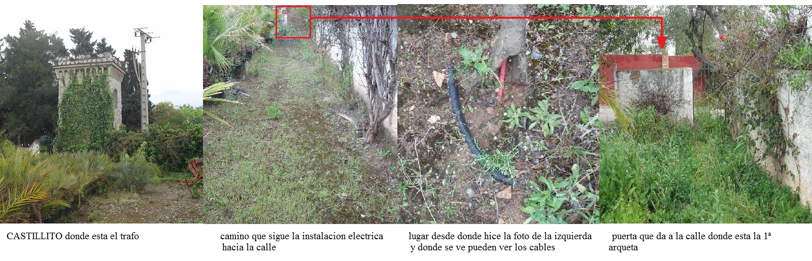

Tambien esta el tema de que como nadie se hizo cargo de esto durante de años, un listo que hay por aqui que tiene una inmobiliaria se ha ido quedando con terrenos que no le pertenecen, como por ejemplo el pozo de agua y el camino por donde va la linea electrica, que segun tengo entendido ha de ser de dominio publico o al menos no puede ser privado ni tener el acceso restringido.
Pues con todas estas chapuzas y con la advertencia que es real como la vida misma de "como el trafo se pare y tengamos un incendio, Endesa lo desconectara, y no vamos a poder reengancharlo porque la calle no cumple el REBT ni de hoy, ni de cuando Tesla empezo en esto".

hola, una cosa es cable de 16 mm y otra de 6 mm .
un cable solo para ti es una seccion y un cable para varios es otra.
y ni que hablar de la independencia de que solo saltara si es un problema tuyo.
el tema , si , es la plata y tambien : por donde se lo manda.
yo decia de mandarte uno solo para ti , por otro lado, me recuerdas a mi madre:
error tras error , por inocencia:
la cosa No es entregar en mano , sino que te quede constancia .
entregar en mano es como nada , si no te queda constancia dira que nunca se la diste.
y las fotos que has puesto, muestran UN HORROR !!! un agujero , con cables de electricidad , encima en mal estado = dia de lluvia, se inunda, un despistado cae adentro y si no se ahoga se electrocuta.
ahora.........pon unas fotos o video de el lugar, no de la electricidad, de esa zona........QUE LINDO LUGAR !!!! asi agreste, con la vegetacion creciendo libre.
es seguro ?? no hay robos ni nada d eeso ??
que lindo volver a casa por un caminito de tierra ,con enredaderas.
lo que si es un peligro que donde te recuestas al lado de un arbol quedas pegado, por que salen cables.
por eso NO ES solo cosa de tirar tu solo tu cable, sino que decidir todos un canal, un camino unico ppara todos, por donde ira la electricidad.
y para que no se queme el trafo ese , pues a mantener las protecciones bien y listo, nad de " pasarse para que no salte " .

Esto es una telenovela, es de locos entender parte de la instalacion, ya que hay cosas que no tienen ninguna logica como por ejemplo:
¿Porque se va a la izquierda y se da la vuelta a la calle gastando mas de 90 metros de cables, pudiendo cruzar 6 metros de calle privada?
¿Porque se puso una arqueta publica dentro de una finca privada a la que no tiene acceso ni Endesa en caso de necesidad?
¿Porque se hizo una arqueta doble en mitad de la nada, si esa misma finca puede cojer la luz de otras dos arquetas que le quedan mas a mano?
Un caos de tres pares de cojones, la unica ventaja es como me dijo una abogada, cuando los vecinos te digan porque has hecho eso si el trafo no es tuyo, tu les dice "¿Es tuyo?", como la respuesta sera no, no hay problema en solucionar lo mio.

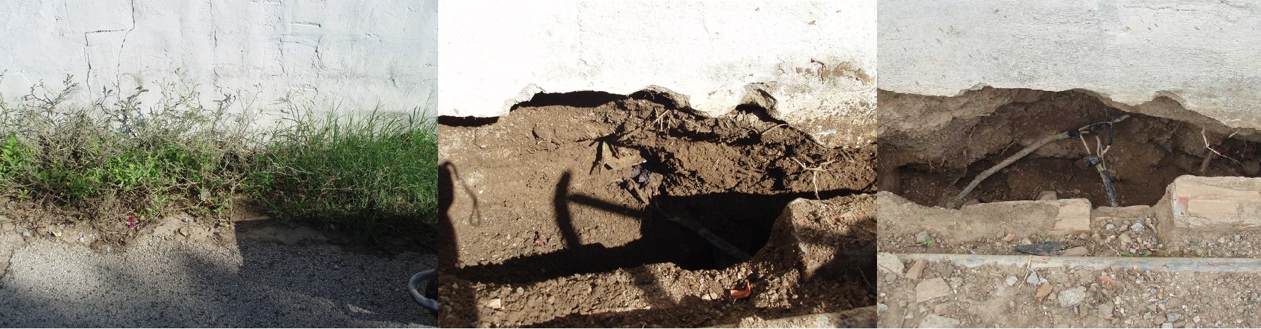

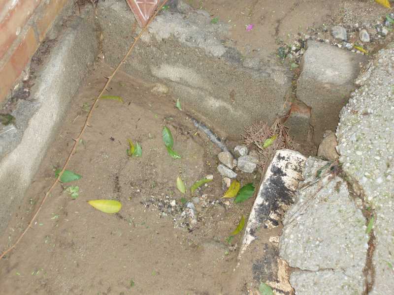

Aqui dos fotos mas para poner los pelos de punta.
Tengo mas fotos, no se si hacer una web del desproposito de mi calle, jejeje.

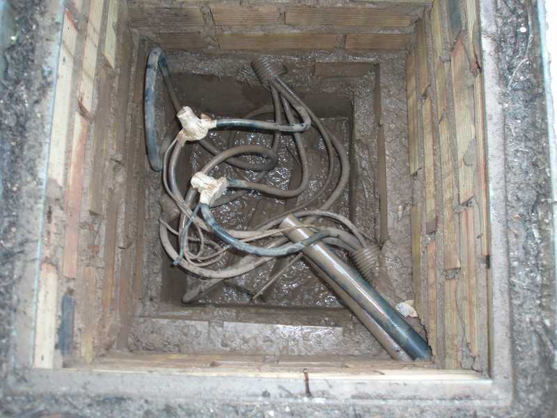

Otra fotito de las buenas.
Esta es la primera arqueta que reparte a 12 casas, asi empieza y algunos vecinos dicen que no tienen problemas, JAJAJAJAJA.
