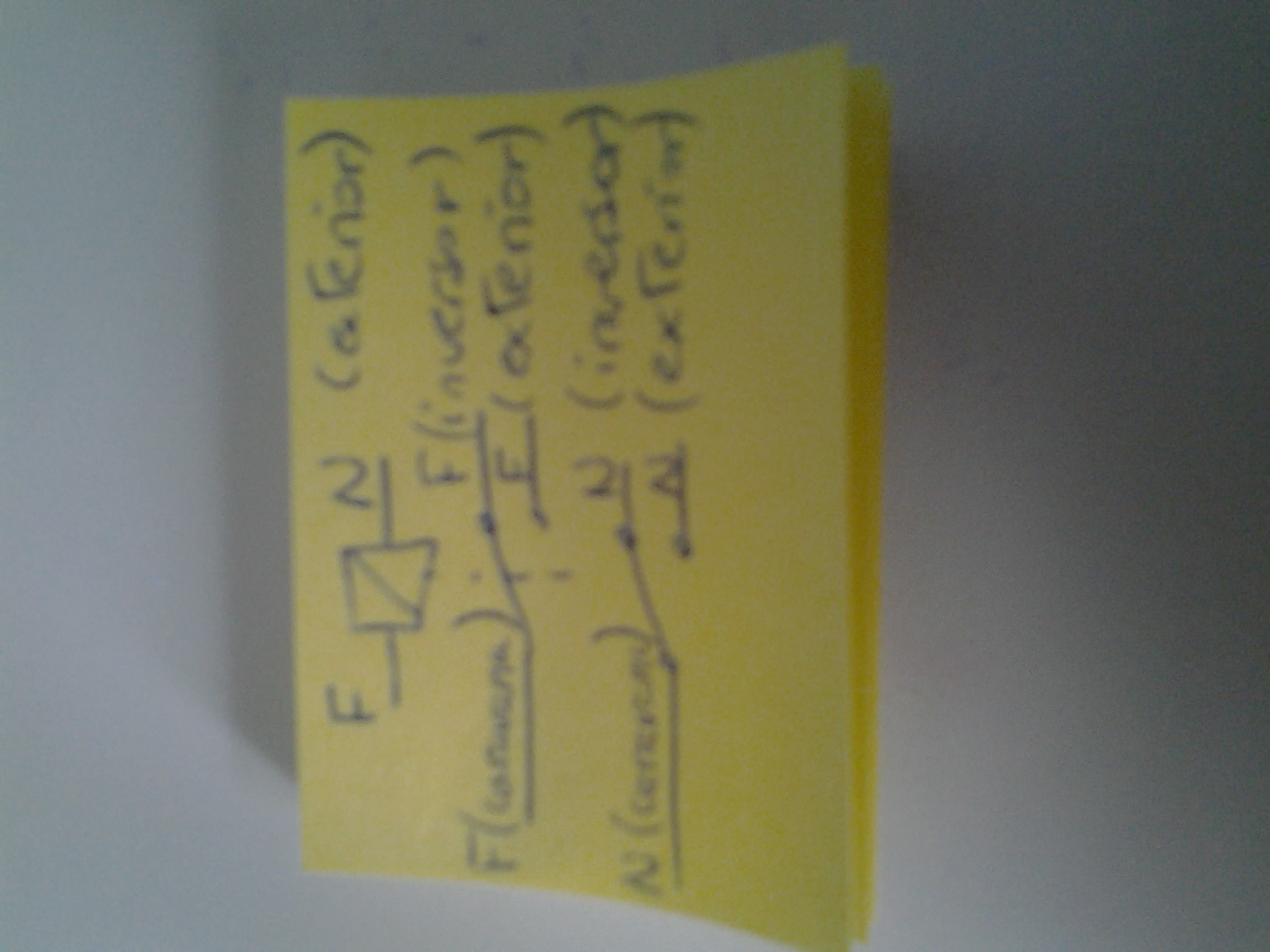

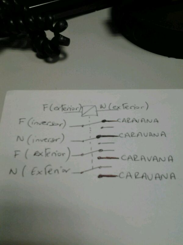

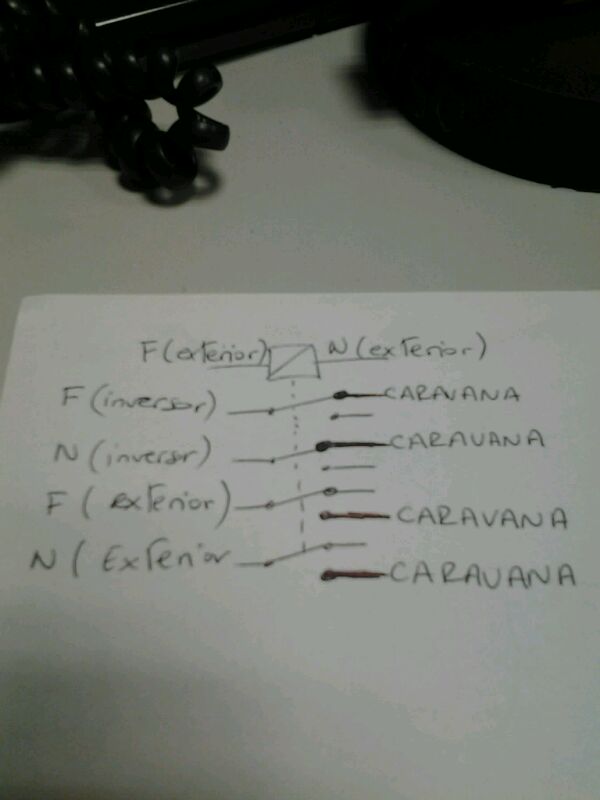

Hola:
Un poco resumen....La cosa es que en una caravana, he puesto un inversor, para tener corriente con ese inversor en toda la caravana(luces, enchufes...) y por medio de un relé, lo he separado de la linea de entrada del exterior a la caravana, por si un dia me dejase dado el inversor y enchufaria la corriente de fuera...y me hiciera un corto, o romper el inversor...La cosa es que ese relé es de 16A y hace un sonido(zumbido)bastante alto....yo creo que será normal, porque aumenta cuando conecto cosas mas potentes... pero me gustaria que algún sabio de los que estais por aqui me dijese algo.
Saludos y gracias de antemano
