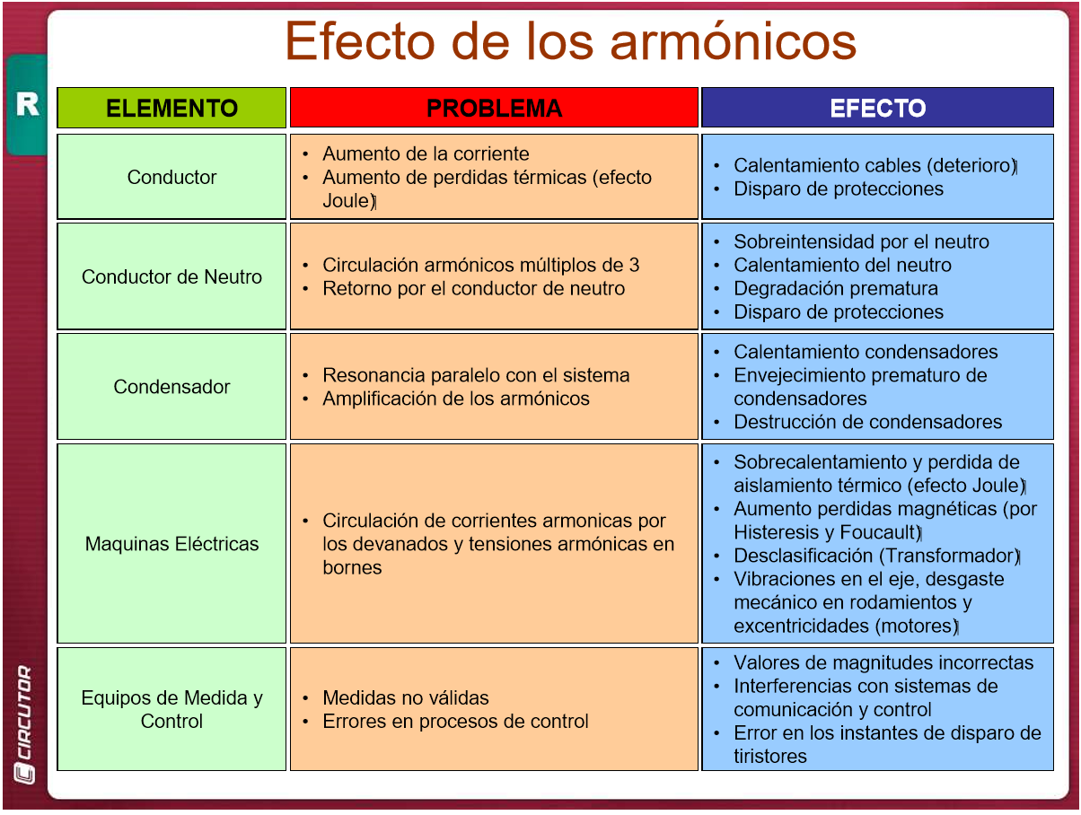

Una pregunta, si esas cargas que debido a sus armónicos hacen aumentar la corriente del neutro, que pasa si las conectamos a dos fases en vez de fase y neutro?
Desaparecen esos armónicos? Siguen presentes en la red primaria aunque no lleve neutro?
En industria muchas veces se trabaja así, con trafos de aislamiento.
No tiene nada que ver: en el neutro se manifiestan de una forma y en las fases de otra...
Hasta ahí llego, si tenemos una red de 230/400V y usamos trafos de maniobra 400-230V para esas cargas que hacen aumentar la corriente que circula por el neutro debido a armónicos, al no utilizar el neutro de la red ya no ocurrirá este fenómeno, digo yo, pero si se alimentan entre fases, que efectos y perturbaciones podrían producir en la red?
Creo que es cierto que deberíamos utilizar otro hilo para este tema y dejar este hilo para fotos. El moderador dispone de una herramienta para separar mensajes en un nuevo hilo.
Este grafico te aclarará tus dudas

Gracias por el gráfico Hefner.
aunque sigo buscando, es un tema interesante, si he visto que el tercero y sus múltiplos son provocados en su mayoría por cargas monofásicas, he visto varios documentos en un resumen:
http://www.scielo.cl/pdf/infotec/v21n1/art12.pdf
http://www.cmdearcos.es/wp-content/uplo ... Neutro.pdf
http://www.jcee.upc.es/JCEE2009/pdf_pon ... 1_09_M.pdf
http://www.cmdearcos.es/wp-content/uplo ... onicos.pdf
aunque a veces, la información que encuentras puede dar a confusión.
Lo que no consigo es encontrar que pasaría si alimentaramos sin neutro, solo con fases, si la configuración en trafo es de estrella, me imagino que un desplazamiento del neutro. Si fuera en triangulo... ni idea, la carga que las produce estaría ahí, fuentes conmutadas con picos de consumos en un periodo pequeño de la señal, sobrecargaríamos aun mas el trafo?
Sí, de hecho el factor de desclasificación de los transformadores (gráfico unos post mas atrás) se utiliza para sobredimensionar los trafos debido a la presencia de armónicos.
Los transformadores con una conexión en triángulo "atrapan" los armónicos triplens e impiden se transmitan al otro devanado, por eso algunas cargas susceptibles de verse afectadas por los triplens se conectan a veces a través de un trafo en triángulo y estrella por el lado de la carga.
