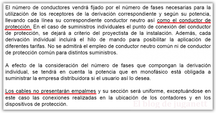

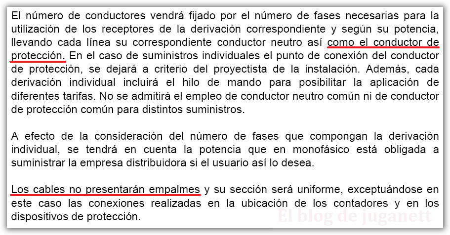

En fin.... Quiero abrir un debate sobre el siguiente tema: Consecuencias de los empalmes en las tomas de tierra de las derivaciones individuales, por el siguiente motivo... Hace unos cuantos meses, he visitado una comunidad de propietarios de 4 portales y unos 200 vecinos a los que les habían robado todos los conductores de protección de las derivaciones individuales, en su momento se presupuestó la reparación de el desperfecto sustituyendo los cables cortados, por nuevos conductores continuos desde la vivienda, hasta el cuarto de contadores, como marca la normativa, pero solamente el conductor de tierra, ya que lo otros (fase y neutro), se encuentran en perfectas condiciones.
El asunto es que se ha presentado un "Profesional", ante el presidente de la comunidad y les ha ofrecido realizar los trabajos por la mitad de precio, empalmando los tramos sustraidos, cosa temeraría por su parte... Pero como ya sabemos la gente hoy mira por su bolsillo.
Sinceramente la falta de profesionalidad de algunos supuestos instaladores es la causante de muchos accidentes, de los cuales nos terminamos arrepientiendo.
Mi verdadera intención después de todo es concienciar a los propietarios sobre las consecuencias de realizar el trabajo en condiciones, ya que si bien no puedo negar que realmente me importa realizar la obra, me considero un buen profesional y lo primero y principal para mi, siempre es la seguridad de las personas.
