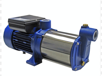

Tengo un grupo de presión...para riego y casa campo. Coge el agua de tres cisternas en paralelo de 1000 litros cada una a unos 2 metros de altura es decir presión mínima quizás 0.2 bares..
Funcionaba perfecto durante años...pero se rompió la bomba y he puesto otra un poco más potente.
El problema es que desde ese momento cuando pongo en marcha el grupo empieza a encender y apagar durante un buen rato...luego funciona perfectamente.
A qué puede ser debido?
Gracias a todos.

¿Hay VASOFLEX? (depósito de expansión presurizado)

Lo primero agradecer tu respuesta.
Los segundo justificar mi tardanza... acabo de llegar a casa de unas pequeñas vacaciones... avión, tren y casa.
Y lo tercero te contesto:
No tiene. Pero antes tampoco tenía y funcionaba perfectamente con la bomba que tenía y que ha durado muchos años.
Pongo la foto de la bomba con el presostato que venía...
La bomba era (se estropeó al final) una Ecojet R leader pums...y el presostato que tenía era de la misma casa un hydrotonic leader pums grup S.P.A. que en las indicaciones pone que la bomba no debería absorber más de 10 A y presión entre 3.5 y 8 bar... alimentación 50-60 Hz (15 A)
Como he comentado... se rompió la bomba y compré una nueva aprovechando el presostato...
Funciona... pero al enchufar es como si le costara arrancar a la bomba enciende-apaga, enciende-apaga durante unos minutos... al final se pone en marcha y funciona perfectamente.
La bomba nueva es de la casa Hidrobex... Campeón EH-125 que pone potencia 1.25 CV, 0.93 KW... 6.9 Amp (3-400 V)
Y es la que pongo también su foto...
En todo caso... de no poder funcionar con ese presostato, ¿Cuál me recomendarías fácil de encontrar y lo típico: bueno y barato.
Recuerdo que la presión de entrada es mínima pero sin problemas de entrar agua... es decir, entra a unos 0.2 bares
Gracias.
Re: Presostato y motor...
20 Jul 2023, 04:53
En el primer caso tienes una bomba centrífuga tal cual, cuyo presostato está leyendo la presión directamente. En el segundo caso la bomba es centrifuga pero "multicelular" con lo cual los rodetes hacen de laberinto a la hora de medir la presión. Por tanto, depende, y mucho, dónde tengas conectado el presostato y su tipo de conexión a proceso para que la medida la haga correctamente
Para localizar el problema habría que disponer de un manómetro para saber la presión que está llegando al presostato y, a su vez, ver el campo de actuación de este; cosa que puedes hacer con un tubo (calculas el agua que lleva por su diámetro interior, lo vas rellenado de agua estando tumbado y luego lo levantas) Por los litros que introduzcas sabes la altura a la que están dentro del tubo y, por tanto, la presión. Tendrías que poner una llave (en una T ) para poder ir desalojando el agua del tubo
Otro tipo de presostato no me atrevo a recomendarte. Quien te vendió la bomba lo podrá hacer mejor que yo, ya que no será la primera que vende para esa aplicación.
Industrialmente preferimos la utilización de presostatos independientes a los que comandan también fuerza (ese caso) es decir, por un lado el presostato y por otro un contactor. Y el presostato que sea diferencial independiente, es decir que no arrastre la diferencial de actuación (el máximo y el mínimo) por un sólo resorte si no por 2 independientes
