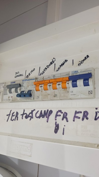

Hola compis, tengo una duda, vale resulta que un familiar tiene un bar y tiene dos tostadores uno consume 3000w y el otro 3500w tiene una seccionde cable de 6 y termico de 25 para los dos juntos, que pasa que el termico esta fallando y uno de los enchufes se ha recalentado, mi duda es, puedo subir seccion a 10mm y sustituir termico por 32A??
Tambien me pasa con unas freidoras de consumo 3000w cada pero estas tienen un termico de 20 y de vez en cuando salta, a ver si podeis orientarme, gracias un saludo.

En el cuadro los nombres de arriba no estan bien, son los de abajo, el general nes de 40

Que sección está llegando actualmenente a las tostadoras? 6 o 2,5mm? de todas formas en el enchufe que esta fallando: abre, haz inspección visual y reaprieta conexiones.
Si modificas el circuito ten en cuenta que saldrás con cable de 10mm, pero con que sección de cable llegas a los tostadores? Podrías bifurcar en 2 cables de 6 o 4mm, pero debes proteger estas líneas. También podrías dejar el circuito de 25 que ya tienes, únicamente para la tostadora de 3500 (enchufe o conexión acorde), y el de 3000w conectarlo a un enchufe con protección de 16, cable de 2.5

La sección de cable es de 6 mm y esta independiente no va por tubo, están las dos tostadoras con su enchufe individual pero a la vez es su enchufe van al mismo sitio vamos que un enchufe está puenteado con el otro,

Aquí mandó una foto de uno de los enchufes la regleta hacia la derecha va hacia otro enchufe para el otro tostador esos cables son de seis milímetros todos hasta el cuadro y solamente ese térmico alimenta las dos tostadoras el térmico es verdad que tú lo subes sin conexión ninguna de las tostadora y está muy sensible y se baja con facilidad puede ser que se haya estropeado porque no aguante toda la atención de las tostadora
Ahí se ve que el enchufe está un poquito tostado pero es más por el calor de la tostadora en sí los quiero modificar para ponerlo un poco más lejos

Cuando dices proteger esas líneas a qué te refieres a ponerle un diferencial a parte para esto????
Re: Duda
30 Mar 2023, 13:19
no me refiero a la protección diferencial, si bajas sección debes proteger la nueva sección

Hola stylodavid, yo eliminaría el circuito de 25a 6 mm de las tostadoras y crearía un circuito para cada tostadora .cada circuito con pia 16 y sección 2.5 y con su correspondiente shiko, nada de puenteados.
Con las freidoras haría exactamente lo mismo. Usa dpns si el espacio es escaso. Cualquier duda estoy disponible.

para no complicarte la vida haz 2 circuitos independientes. Ya te lo he comentado como opción utilizando lo que ya tienes.
Pero viendo lo que escribes, no me extraniaría que ese cable que dices es de 6 mm sea de 4, y ya pida cambio....
Por lo que sigue el consejo de Leo y haz 2 circuitos de 16 independientes y corriendo.
Y si no sabes a lo que me refería en el mensaje anterior, difícilmente seas electricista, por lo que la instalación te la haga un profesional, más aún si estamos hablando de un bar
