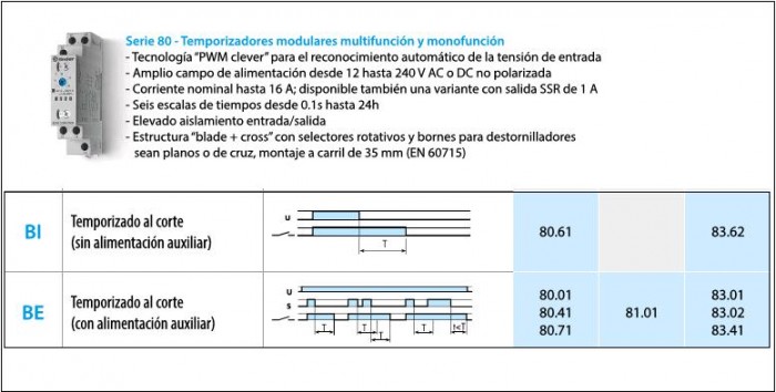

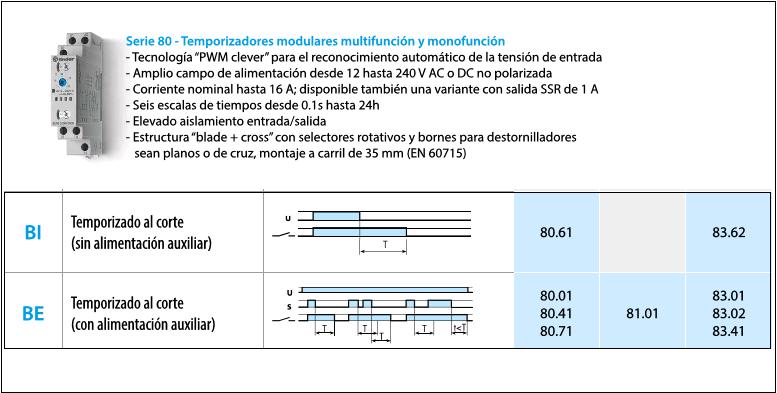

Otra opción sería un temporizador modular multifunción. Tienes el temporizador multifunción de Finder serie 80.61 con la función B1 "Temporizado al corte": en esta función mientras este alimentado el módulo dará tensión a lámpara más el tiempo temporizado una vez se deje de alimentar. Pero no parpadeando.
También serie 80.01 con la función BE "Temporizado al corte": en esta función a un pulso de llamada mantendrá tensión en lámpara el tiempo temporizado pero tampoco parpadeando.

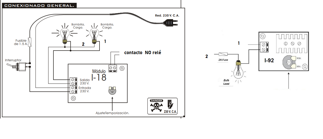

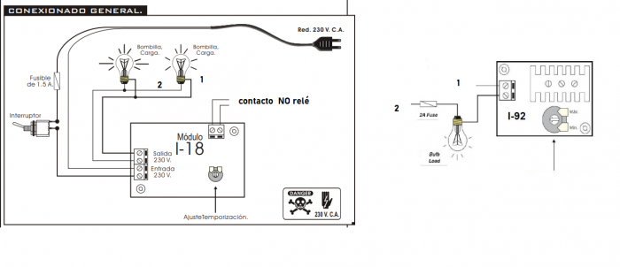

Re: Iluminación
21 Ago 2022, 21:21
Diego-9 escribió:
Si, pero no me la aguantaría dada no? Yo tengo un pulsador que quiero que cuando suelten el pulsador la luz se quede unos 30 segundos y parpadeando
Ahí tienes 2 circuitos, uno que es el temporizador en sí, y otro el intermitente. Ambos funcionan independientemente de lo que tienes actual, con su propia lámpara (de 230 V) que puedes conectar donde te plazca
Para su funcionamiento necesitas tener un contacto libre de potencial , que sería el de inicio del temporizador. La salida de corriente de este la utilizas como alimentación del circuito intermitente (eliminas su pulsador de inicio con un puente). La lampara asociado a este circuito es la que sería de aviso
Las lámparas de carga del temporizador las necesitas porque su salida es a triac y necesita una corriente mínima para actuar (las puedes sustituir por una resistencia bobinada)
La actual lampara de señal la puedes mantener o eliminar
Si es otra cosa lo que tenías pensado haz un croquis con lo que tienes y buscamos otra solución
