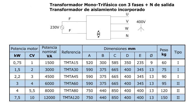

Re: Solicitar cambio bifásica a monofasica
14 Nov 2021, 22:16
Buenas noches, pues no lo veo, la verdad. El hecho de llevar uno de los polos del secundario a tierra no te dá neutro pero quizás ese transformador de polylux sí.
Para mi la opción más correcta sería la que voy a adjunyar pero cierto que tampoco hasta ahora me he encontrado con ese problema y no sabría valorar con certeza.

Miguel 69
Mensajes: 984
Ubicación: Cantabria
15 Nov 2021, 14:35
Buenos días, sí Polylux lo dice me lo tengo que creer pero la verdad es que no lo entiendo.
