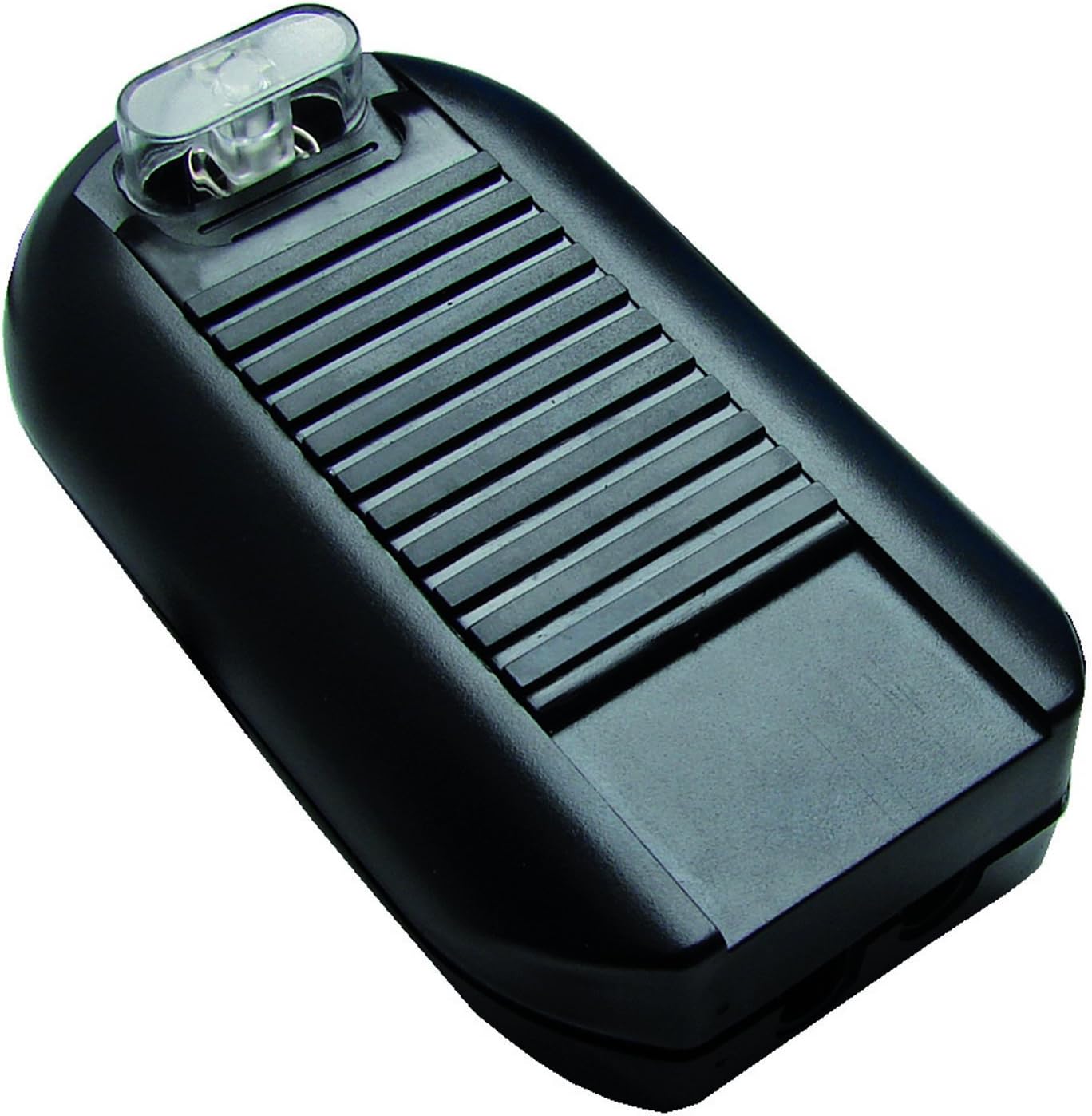

hola todos!
tengo una consulta a ver si me podéis ayudar
tengo una lámpara de pie que llevaba un halógeno parecida a este tipo
el regulador que lleva, es de deslizado y luego un interruptor para la bombilla pequeña lateral, parecido a esto:
aunque el mío también tiene un piloto led en el lateral que siempre está encendido.
por lo que he visto, entra un cable 220v y salen dos cables, uno para la bombilla lateral y otro para la superior (halógeno); supongo que van independientes el deslizador, del botón, cada uno para cada bombilla
el caso es que he cambiado el halógeno r7s por una bombilla led Regulable (creo que de phillips u osram)
la bombilla funciona, y da más o menos intensidad al deslizar el regulador de pie, pero....
a tope va genial
según se baja intensidad, empieza a zumbar la bombilla y el regulador
de la mitad para abajo de intensidad, la bombilla empieza a parpadear.
al 0, apagado del todo, si parece estar apagada.
creo que el problema viene por el regulador de pie, que está pensado para la carga de un halógeno
parece que el máximo son 300w por lo que entiendo que la carga mínima debe estar por debajo del consumo de la nueva bombilla led.
por favor, me podéis decir si tiene algún tipo de arreglo para que funcione?
y en caso negativo, existe algún regulador como este que sea para led? (o estilo perilla que pueda poner en la barra vertical de la lámpara)

Buenas tardes Darivo, necesitas un dimmer dimmable de tensión salida 240 voltios y por ejemplo de potencia hasta 100 watios, ya que no sabemos potencia de tu lámpara. Además para utilizar como lámpara de pie. Te dejo um enlace. Tal vez te sirva.

Yo pienso que, esa lampara es antigua y el regulador no esta pensado para led por mucha lampara regulable que sean.
necesita un regualador especifico..
