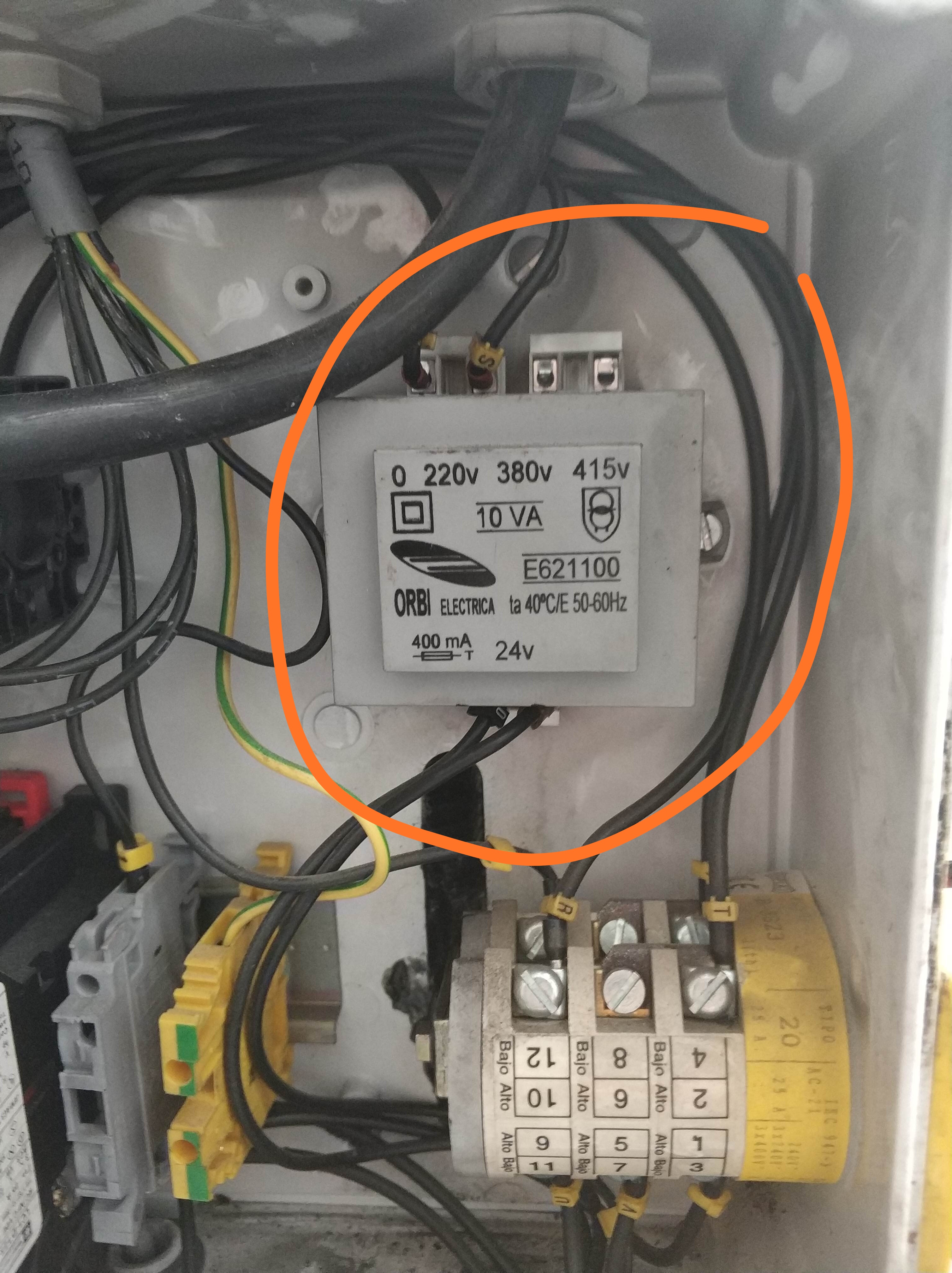

Me estoy volviendo loco para buscar una pieza que no funciona y no encuentro absoutamente nada.
Es una pieza de un elevador de taller mecanico. El sistema que hace que el elevador suba y baje el coche no funciona correctamente y segun me dijeron se debe al mal funcionamiento de esta pieza.
En realidad no se ni el nombre de la pieza, no se si es un contactor, un transformador...
Busco por la marca Orbi y tampoco encuentro nada.
Alguien que me pueda ayudar a encontrar esta pieza.
Muchas gracias
Mensajes: 508
Ubicación: Las Palmas
Re: Ayuda con pieza
19 Abr 2019, 11:02
es un transformador de un amplio margen de tension de entrada y salida 24Vca

Re: Ayuda con pieza
19 Abr 2019, 12:20
en una tienda de electricidad tienen que tenerlo, trafo de 220Vca de entrada y 24Vca de salida, 10VA. es muy comun

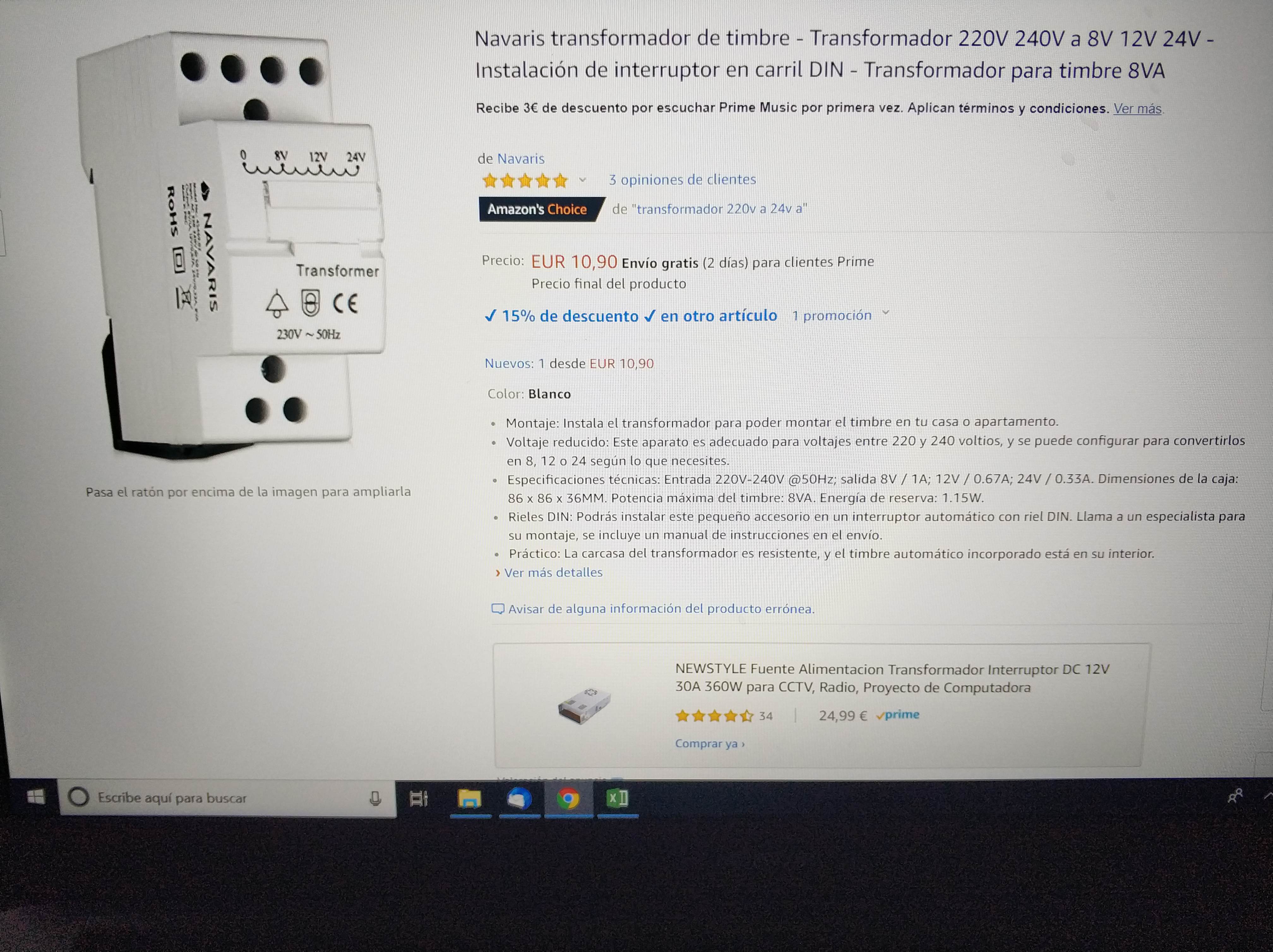

Podrias decirme si este me podria valer:
Muchas gracias. Un saludo
Mensajes: 508
Re: Ayuda con pieza
19 Abr 2019, 13:16
se queda justo en potencia, si no encuentras de 10va, busca superior, te durara mas15va, 20va,... Tambien puedes elegir en vez de potencia, por corriente. 0,5A, 1A.
