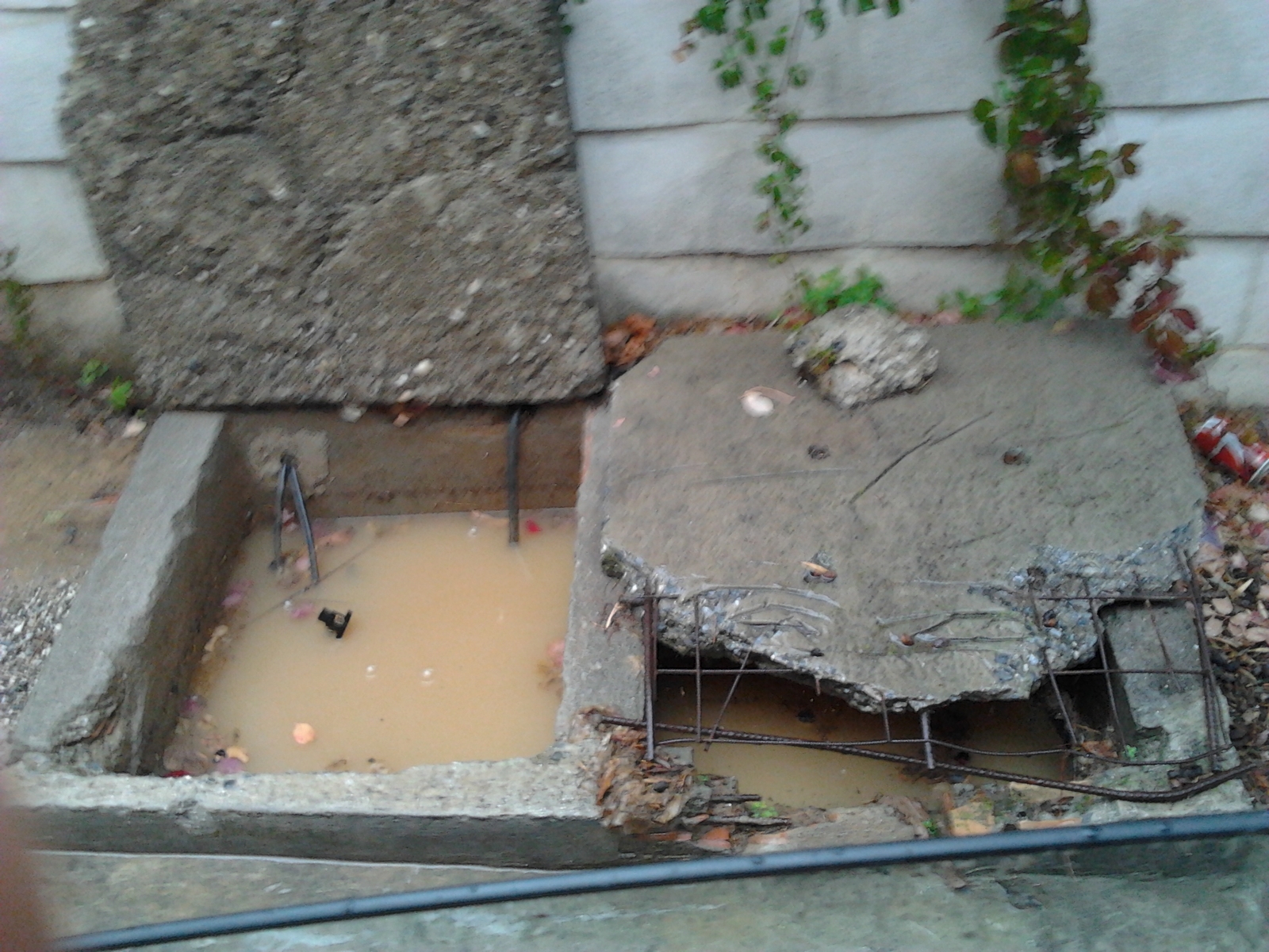

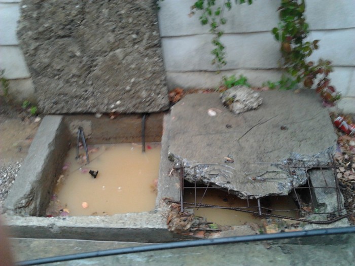

Hola.
No se en que te basas que las arquetas se puedan llenar de agua si están enterradas.
Por experiencia, el agua entrara SI o SI en cualquier canalización enterrada, a menos que esta hecha con los mejores materiales y con el máximo cuidado, aun así
debes de estar preparado para que el agua entre,  ya sea poca o mucha.
Si el presupuesto o el dinero no es un "problema", puedes poner postes, ya que dices que en un futuro quieres poner luces o iluminación y como me imagino que las pondrás a cierta altura, pues lo mejor es hacerlo como he dicho, con postes, así no tienes que cavar, comprar cemento, ladrillos y todo lo demás.
