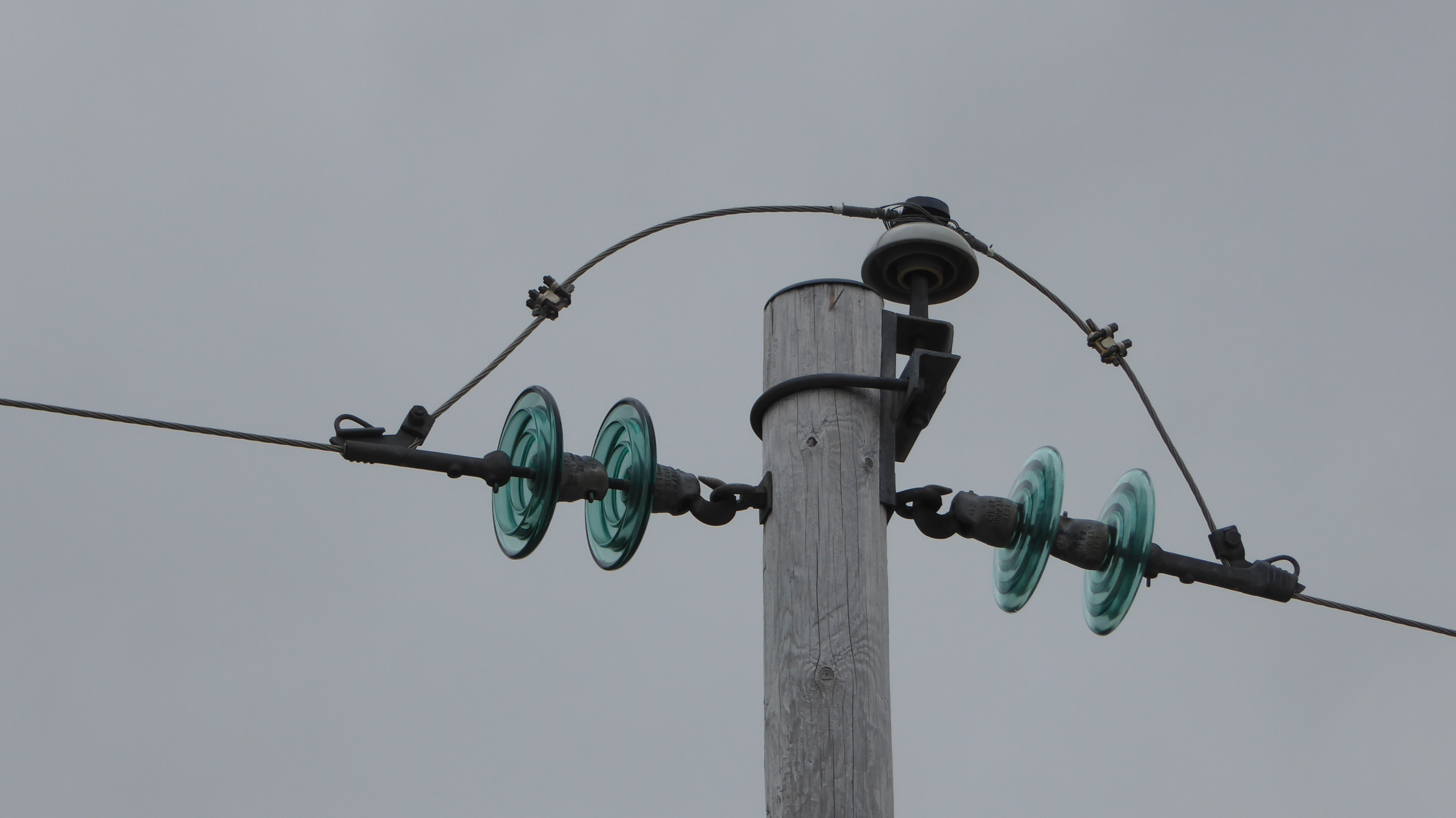

Me han pasado esta foto de un poste electrico , que solo soporta un solo cable. ¿ Que explicación tiene?

En algunas zonas rurales y países con menos recursos económicos se usa este sistema de un solo cable, usando la tierra para cerrar el circuito.

Podria tratarse tambien de una linea para acometer a catenaria de Renfe, aunque tendria que ser bastante antigua, postes de madera hace mucho que no se utiliza en los 3000Vcc de catenarias.

Elektro, efectivamente se trata de una zona rural del norte de Europa, gracias.
A parte del ahorro económico en cableado, tiene alguna otra ventaja, ¿y cuales son sus inconvenientes?

En algunos países se montan transformadores monofasicos en los que en el primario un polo se conecta a una fase y el otro polo a tierra, entonces la corriente se retorna por tierra.
En las subestaciones AT-MT, los transformadores llevan el secundario en estrella con el neutro a tierra, de la misma forma que en BT, pero en este caso normalmente solo se distribuyen las 3 fases sin neutro.
En zonas lejanas y con poca carga se hacen ramificaciones de una fase, y en algún caso de 2 fases, que quizá más adelante se ramificarán en 2 líneas de una fase independientes. De 2 fases y la tierra se puede transformar a trifasica.
En estos transformadores es muy importante que la puesta a tierra del transformador sea muy buena, ya que tanto el retorno de MT como el neutro del transformador van a tierra, entonces si falla la tierra, toda la red secundaria se puede poner a tensión de la fase de MT.
Los transformadores monofasicos de distribución se fabrican tanto con 1 pasatapas de MT, para conexión fase-tierra, como con 2 pasatapas, para conexión fase-fase.
Los transformadores monofasicos pueden llevar bobinado secundario de 3 hilos con toma media, de 110/220...120/240V o de 220/440...240/480V según el país, pero en algunos casos se utiliza el bobinado sencillo de 2 hilos, sobretodo en países con 220...240V.
