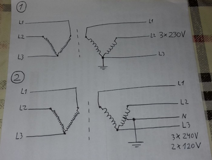

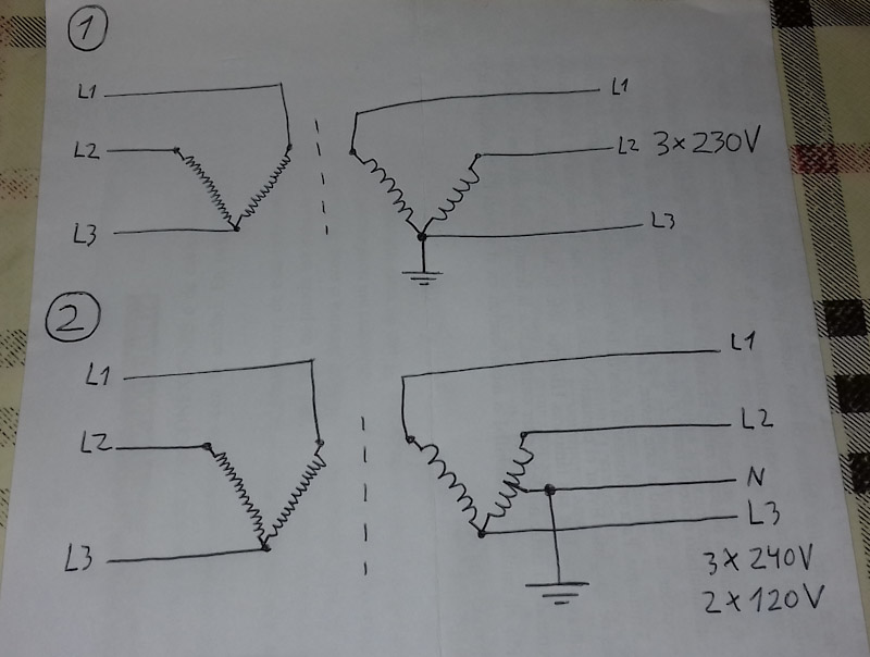

Hize un aterramiento para un equipo que requiere aterramiento, y sin este sistema el equipo marca error al iniciar su programa. En el lugar existe un jardin donde enterre 2 javalinas de cobre cada una de 1,5 metrosbe a una distancia entre jabalinas de 2 veces la longitud de estas.
Revisando vi que el sistema electrico del domiciio es de 220VAC trifasico, sin nuetro por lo que supongo que esta corresponde a un sistema delta. Entonces una vez extendido el cable de tierra medí en la placa de pared donde se conectara el equipo y la medida es la siguiente:
una linea con tierra = 224VAC
Una linea con tierra = 48VAC
entonces la consulta es si la medida que hice esta bien o es que tengo algun problema ya sea con la linea que mide 48VAC ya que segun consultas realizadas, la medida con tierra en sistemas DELTA deberia dar 220VAC con cada linea ya que no existe neutro.
Y tambien me dijeron que en un sistema estrella, la medida con tierra deberia ser identica a la medida entre lineas y neutro; es decir si el trifasico es 380VAC con nuetro deberia tener 224VAC y lo mismo cada linea con tierra deberia ser igual o parecido con el neutro.
