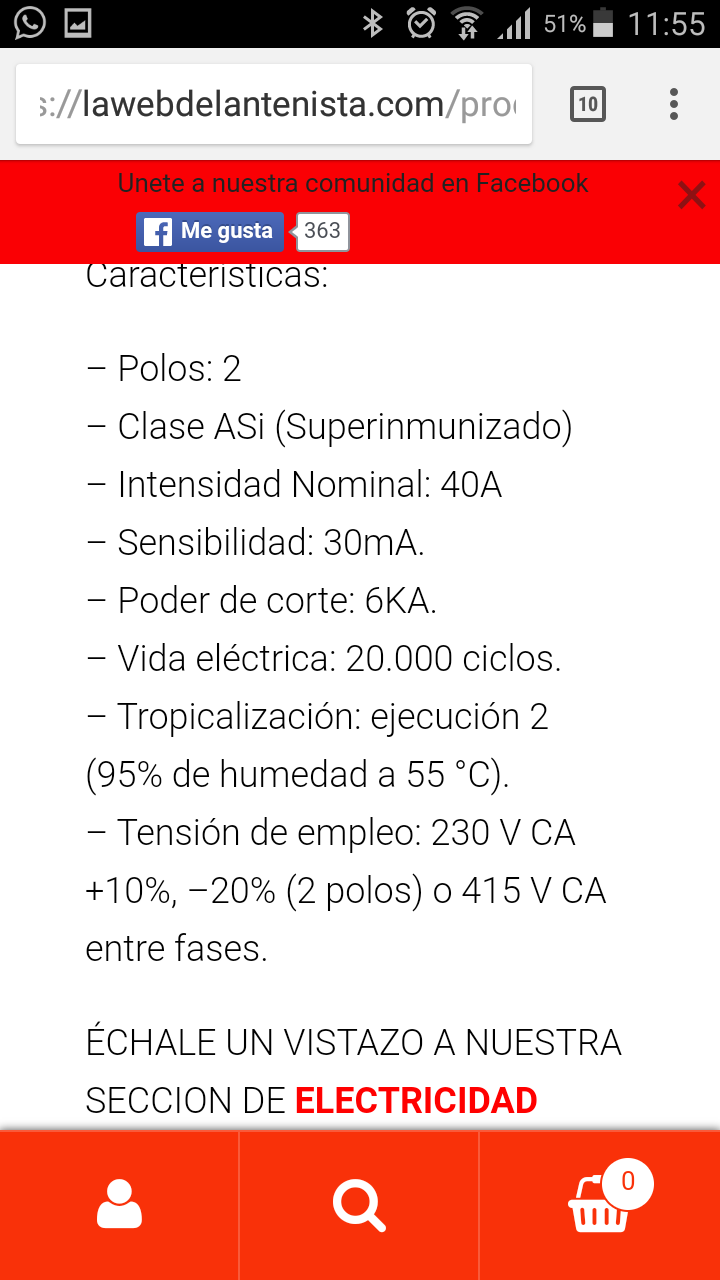

Hola:
Se refiere a la endurancia del interruptor (numero de maniobras sin fallo). El dato que dan no es preciso, porque debieran poner el estándar de la norma
CEI 1008, que es el siguiente
>Endurancia mecánica en vacío: 20000 ciclos
> N.° de maniobras en carga: 10000 ciclos
> Accionamiento del botón de test: 20000 ciclos
> Por corriente de defecto: 20000 ciclos
Quiere decir esto que podrías estar durante mas de 2 años seguidos, pulsando el botón de test cada hora, y no se jodería...
