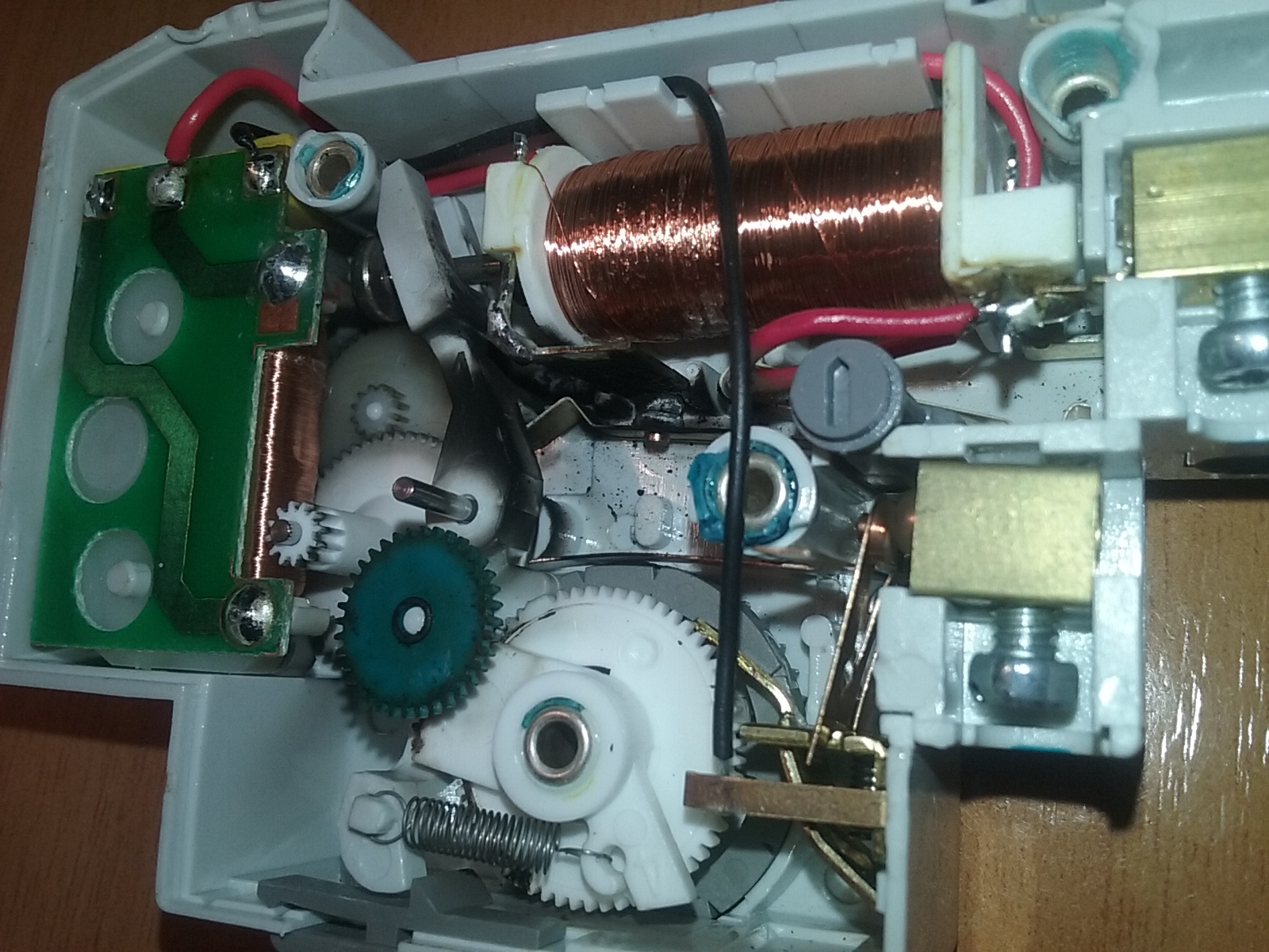

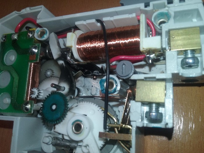

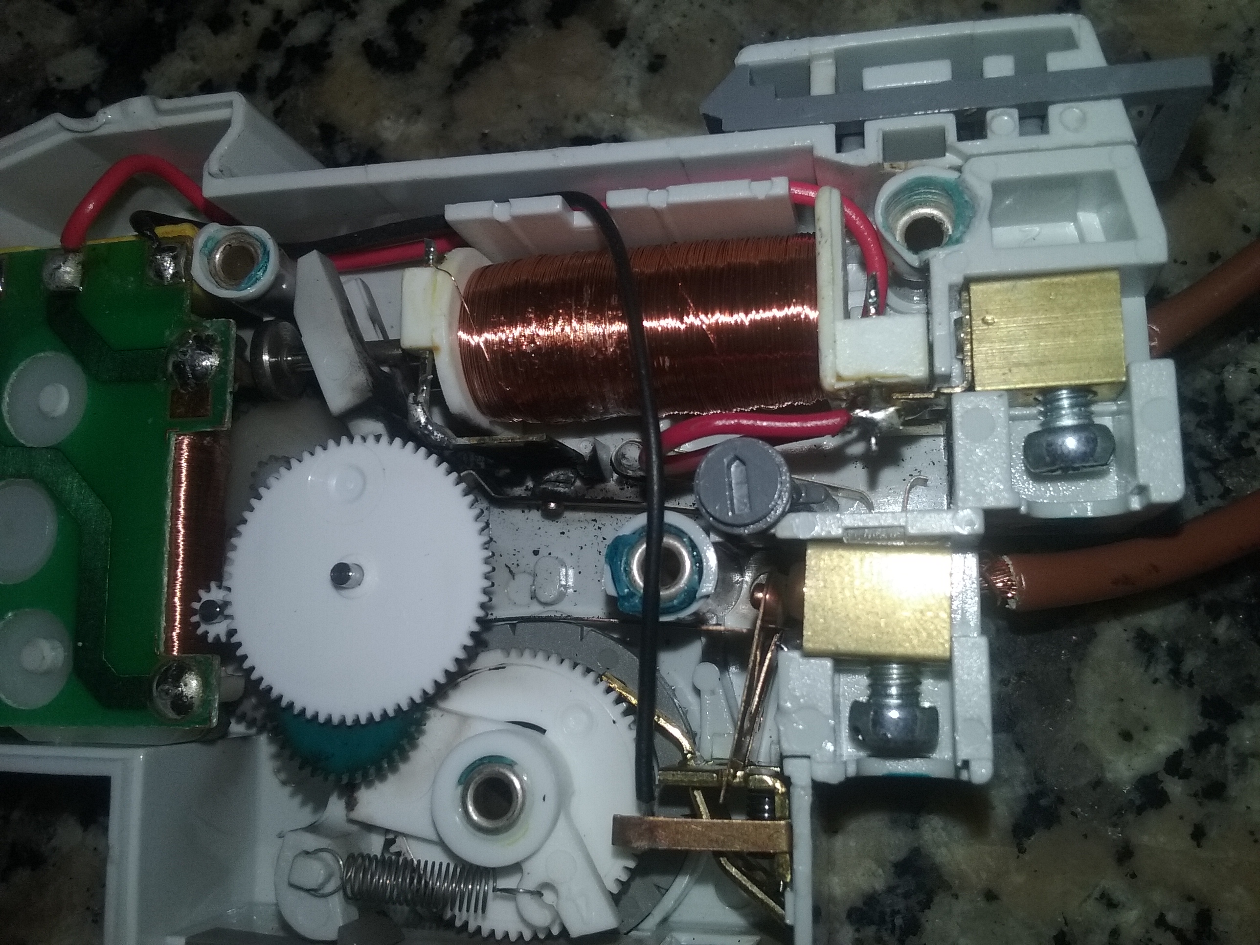

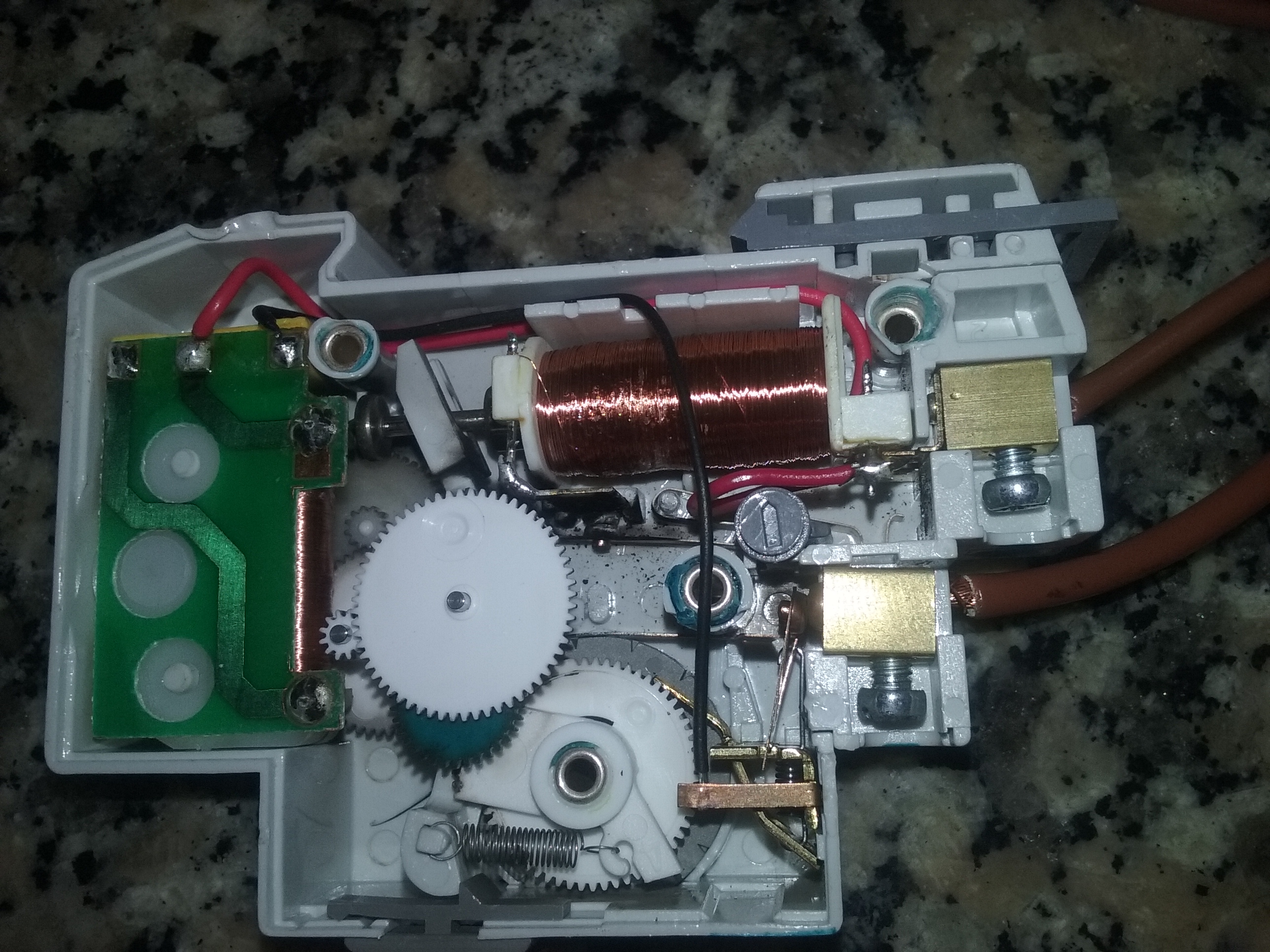

Hola a todos.
Escribo este mensaje ,pero no creo que le demos solución o un razonamiento del por qué ocurre. Pero yo lo pongo por compartir experiencias.
Esto es un minutero de escalera y es que me pasa mucho , no solo en mis instalaciones ,sino también en las de los colegas de profesión que también visito.
No es debido a la carga, aunque ponga que los contactos aguantan 16 amp en resistivo y 4 en inductivo, lo cierto es que esto trabaja con 1 ó 2 amp, en ecohalógenas o led .
Yo creo que se han soldado por el número de maniobras -endurancia mecanica- me pasa con las principales firmas europeas y no se por qué.
Ahí van las fotos.

Hola a todos.
Ahí van las fotos.
¡Manda cojones! Resulta que hace un par de días se armó la marimorena con un "señor" que me tacho de "listo" cuando
expliqué por qué pasaba eso. Si relees aquel post, y lo analizas, igual te enteras por qué pasa eso :shock:

Hola .
Yo no entro es este foro para incordiar -lo de no cuela- , sencillamente no entiendo el por qué y lo de manda cojones está fuera de lugar.
Que sea un falso contacto, sería un fallo de fábrica que los más antiguos parece que decían 10.000 maniobras y estos duran un año o dos . No tengo un cuenta maniobras para contar si llega a ese número o no. Me falta probar los de Kroner ,pero las firmas Españolas, Italianas y Francesas no me duran también puede que sea el mismo fabricante y lo que hacen es cambiar la marca por que los modelos son idénticos.
Que tengan un buen día.

Gracias amigo por compartir experiencias como estas que a todos nos puede pasar...
Debo decir que no soy erudito en el tema, pero me animo a decir que si podria ser un falso contacto o algo por el estilo...
Revisastes las intrucciones del aparato, (como van conectados los cables, la bateria etc) ?
Estas podrian tener alguna pista de porque no funciona

Hola.
Pongo marcas por que me lo han pedido sin querer hacer publicidad.
Schneider, Orbis, Multi9, legrand, me faltan los Dinuy y los de krone moeller .
Está claro que estos modernos no tienen casi contaminantes son muy compactos y tal. Pero no recuerdo quitar ninguno de gota de mercurio por estos fallos. :) :)

Prueba hager + contactor
Re: Minutero
19 Nov 2016, 17:06
Con contactor funcionan bien todos, pero el quíz de la cuestión está en el porqué se produce esa "anomalía" :o
