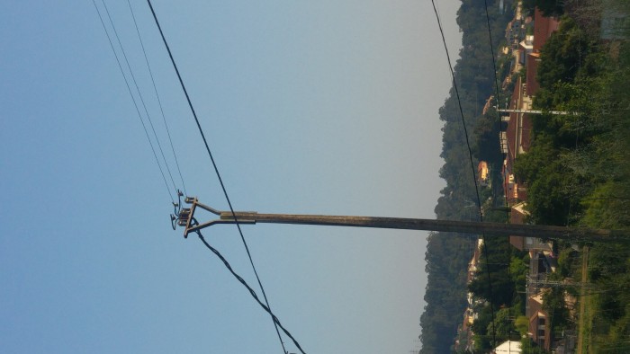

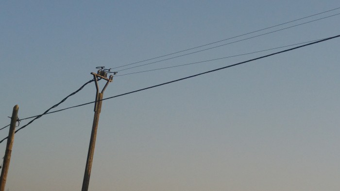

Hola a todos,
Hacía muchísimo tiempo que no veía una linea aérea de este tipo  por mi zona...

21 Jun 2017, 21:21
Si es raro, si, estos tendidos solían montarse con los cables en vertical.
Saludos y gracias por las fotos.

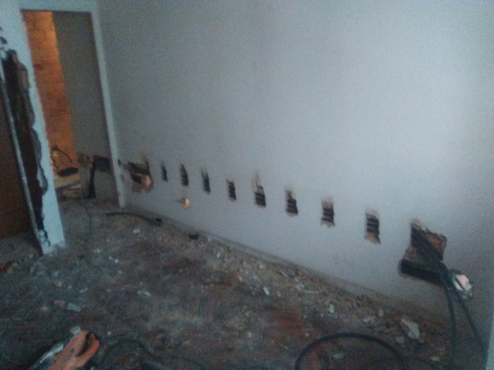

Roza atravesando pared en horizontal...
Perdona mi escasa experiencia, pero que es lo raro de esta foto por curiosidad
Aqui tienes otra parecida [emoji1] [emoji1] [emoji1] ImagenImagen

Tali
Mensajes: 909
Re: Hay que ver.
21 Jun 2017, 22:58
Cajas de mecanismo cosidas U_U
