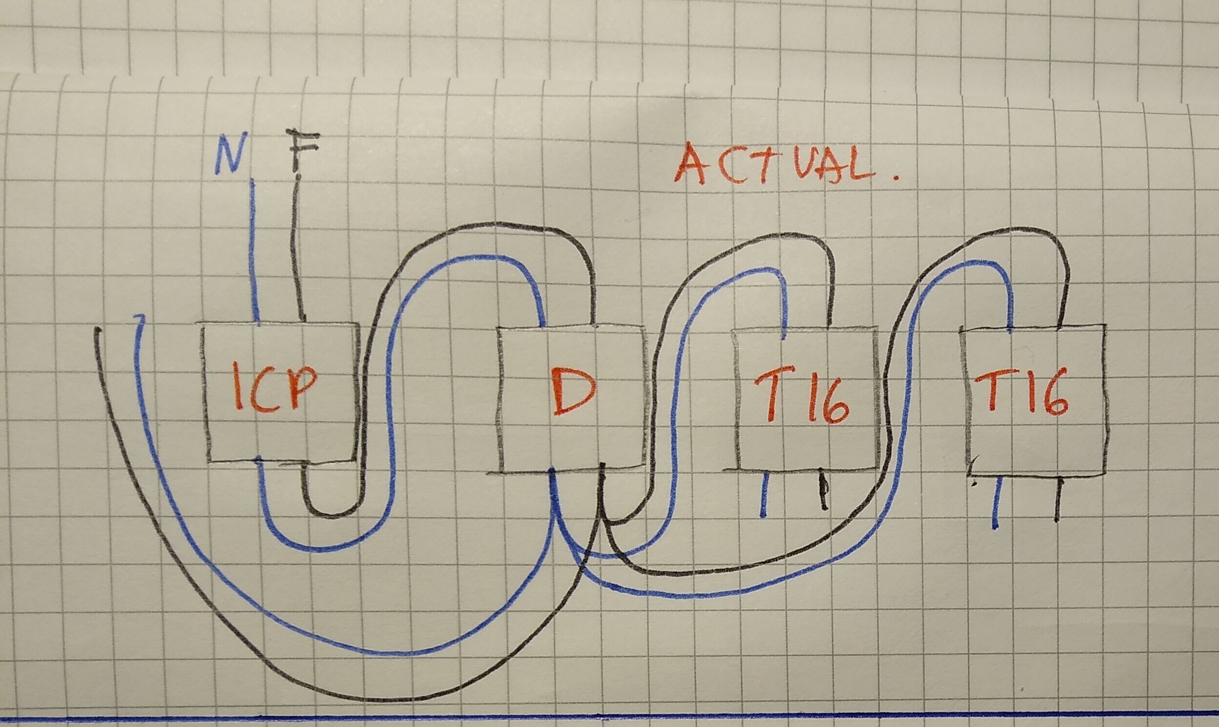

Entonces que debería hacer? que me recomiendas??? excepto lo de cambiar toda la instalación...
Sobre lo que comenta Elektro, si salta el diferencial teniendo los dos térmicos bajados, lo puse en el mensaje del hilo del foro
Ya te lo puso Elektro, estas averias se solociona acontando la avería, si se hace mediciones correctamente y no se ve nada, puede ser un problema de armonicos y te puede funcionar el diferencial superinmunizado..
si te salta con los dos magnetotermicos bajados entonces te viene por aquí
https://www.foroelectricidad.com/downlo ... hp?id=5990
que supongo que es el resto de la casa..
ya comente se soluciona... acotando..
Gracias por la respuesta!
La última vez que vino mi amigo que es electricista trajo consigo un Multímetro que lo tomo prestado de la empresa, que comenta que es para medir intensidades , tensión , y resitencia y todo bien...
Así que hoy me tiene que llegar https://www.amazon.es/gp/aw/d/B00NEKZCK ... UTF8&psc=1
Acompañado de un magnetotermico y comenta que va a separar algunos circuitos, le enseñaré lo que me habéis comentado por aquí

Re: Problemas con el diferencial... desesperado
21 Dic 2020, 18:30
Te estás adelantando a los problemas y no por eso se solucionará mejor o más rápido.
Has las cosas paso a paso. Has como te dije en el mensaje, ese ya es un paso que económicamente no es caro, es fácil de hacer, mejorará la instalación, y tal vez el problema ya quedé resuelto. De no ser así escríbenos nuevamente

Si tienes razón pero estoy bastante nervioso, para recapitular para mañana cuando venga mi amigo que recomiendas? Añado el diferencial superinmunizado, y del ICP saco los cables y los mete en el superinmunizado? Para acotar la avería? También traerá uno o dos térmicos de 16, que recomiendas que haga exactamente? Es que cada uno me ha dicho una cosa diferente y yo no entiendo nada jajajaja es más que nada para enseñarle el mensaje mañana y que haga .
21 Dic 2020, 18:47
Ahora no puedo pero después te hago un esquema y te lo envío
21 Dic 2020, 19:10
El ICP no lo toques.
Del diferencial antes salias a los 2 térmicos, ahora saldrás a uno y de este haces un puente al otro. O sea los dos quedan como ahora protegidos por el diferencial pero emprolijas la instalación.
Ahora la parte nueva (a la derecha en letras verdes)
La línea que va al resto de la casa salía del diferencial actual, la quitas y que ahora salga del térmico nuevo. El diferencial inmunizado (DI) lo alimentas con un puente desde el diferencial actual. Del inmunizado sales al térmico nuevo, y el térmico nuevo como ya escribí alimentara el resto de la casa
21 Dic 2020, 19:25
Los puentes hazlos con 10 mm, con 6 mm también podrías

Pero tengo unas dudas, el T16 a donde va? Al ICP otra vez? En el esquema sale y no sé dónde llega y poniendo el cuadro como dices qué beneficios puedo tener ? Acotar la avería ? O que si salta que no se vaya la luz de todo el piso?
