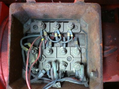

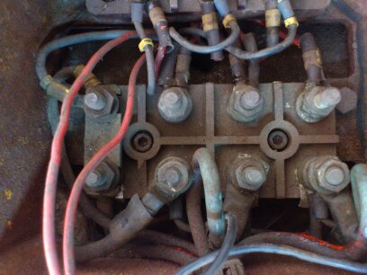

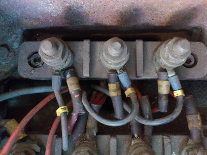

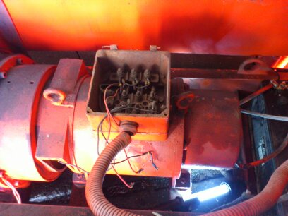

Aquí os pongo las bornas del generador, no se si es importante, pero el electricista me dijo que no es de escobillas y que era VAR (o algo así):
bornes 3.jpg (30.75 KiB) Visto 7223 veces

ahora las cargas están descompensadas, pero es provisional hasta que consiga poner al día el generador, que como digo se me decompensa mucho (unas tensiones suben a trecientos y pico y otras bajan a ciento y pico)
Haciendo resumen, me falta: ver porque se descompensa tanto, para ello estoy investigando si la configuración de conexiones es la adecuada y si se puede poner a 220/380 para utilizar fases con neutro (dicen que así se equilibra mejor), ver si lo que falla es la tarjeta de regulación y conseguir conocer la verdadera potencia del generador (me está trayendo por el camino de la amargura)
gracias por vuestra ayuda

:mrgreen: Ahí "mano de hombre" no solo "andó" sino la de un montón de ellos: Y razón llevas que ese alternador
no aparenta ser de 25 KVA. Si lograste contactar con el representante del generador (tal y como dices)`
pídele que te dé el esquema que es su obligación moral el dártelo. No tiene justificación alguna, máxime
tratándose de un equipo obsoleto, el negarte tal documentación
Podría elucubrar y decirte, mas o menos, que comprobaciones debieras hacer para descartar que sea
bitensión, pero sería un brindis al sol y una osadía por mi parte. Como te dije en esos aparatos el riesgo
de quemarlos por una errónea conexión es mas que factible. Así que "no entro al trapo" como dicen
por aquí... :mrgreen:

Ahí está el tema, el último mail de una tal Ibane Otaegui, de Obeki" (de hace 20 minutos) me dice que lo siente pero que no tiene documentación alguna, que ya no fabrican "alternadores" y que mi placa (eso me lo dijo hace unos días) es la 107101AA que se solía montar en generadores de hasta 7,5 KVA (creo que no tiene 23kva, pero menos de 7,5kwa tampoco lo creo, de hecho he tenido conectado casi 5000 w en una sola fase, unos minutos para probar) yo me decanto, por elucubrar, en que tiene entre 10 y 15 KVA.
Por otra parte, ya me ayudas con el hecho de decir que la mano del hombre anduvo por ahí, y entiendo que no te arriesgues a decirme cosas que pueden ser peligrosas, pero ¿alguna pista que me pueda ayudar? ¿por qué sabes que eso se ha modificado? ¿podrías tirarte a la piscina con algun dato que creas?
