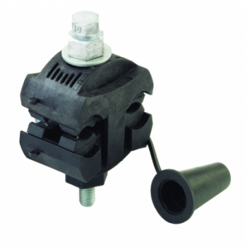

Buenas amigos, pues mira esto mismo me pasó ayer, estuve montando una carpa en la feria y estuve preguntando donde estaba la corriente para enganchar mis equipos y me dijeron que no había que tenia que engancharla yo desde una cgp que estaba en un poste de hormigón y salían 4 cables con unos vampiros, obviamente me negué a conectarlo porque eso lo primero que no es competencia mía y lo segundo que no tengo equipos para hacerlo y no quiero sustos.
Se llamó a un electricista pero estaba fuera y no podía ir y me explico como hacerlo y le dije que si que sabia como iba pero que no tenía preparos y me dijo que no pasaba nada que no había peligro siempre y cuando no tocara dos fases pero que estaba complicado porque no había nada que pudiera hacer contacto, le dije que no me arriesgaba.
Al final vino el mas loco del pueblo y se subió y en 10 min lo colocó sin protecciones ni nada.
Qué son los vampiros?
Enviado desde mi Edison 3 mediante Tapatalk
Buenas noches compi. Los vampiros son los conectores de derivación o conectores de perforación. Te voy a adjuntar una imagen y seguro que sabes lo que es.

Estos son diferentes de los que utiliza la distribuidora. Estos aprietan ambos cables a la vez, en cambio los de distribuidora consisten en una pieza de aluminio con dos bornes atornillables, uno para conectarlo a la línea principal y otro para la derivación, y finalmente se cubre con una funda de plástico (permite acceder al borne de la derivación sin retirarlo del todo).
Los dos tipos cumplen correctamente su función.

hola, señores, Ese vampiro el de la foto como comentais se tendra que comprar en funcion de la seccion del cable principal del que derivamos y de la linea a derivar, aprentando y ambos aislante son perforados clavandose en el aluminio hasta que rompe la tuerca indicando el par de apriete correcto.
El que comentas bombilla es el que interiormente esta lleno de grasa, lo he visto colocado pero no se bien como va. Imagino que apretas por separado cada cable, pero entiendo que en este caso el cable principal del trenzado el propio instalador tiene que pelarlo, es decir quitarle con una cuchilla o similar la parte correspondiente en donde se realiza la conexión electrica, , es decir al final con un derivador de este tipo tendremos que trabajar en tension, tocando la fase con la cuchilla con la que cortemos el plastico. O no es necesario realizar dicho corte.

Siempre que se instale un vampiro, no olvidéis poneros protección botas y guantes aislados a 1kv

No soy yo muy dado a bautizar con motes cuando hay nombres propios, pero los sistemas de conexión "vampiro"
ya forman parte de la jerga eléctrica : tanto es así que algunos fabricantes los llaman por ese apodo
