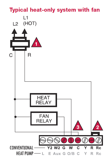

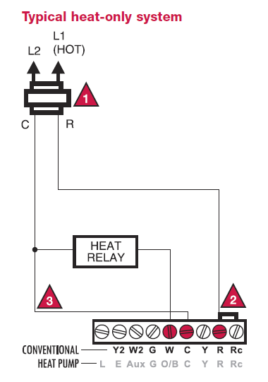

Paso las conexiones de un termostato para el caso 'solo calor'. Como podrás ver los dos hilos de tu nuevo termostato son los bornes R (común) y W (salida al relé del modo calefacción) del viejo.
Si además tienes que hacer funcionar el ventilador este es el cable G.
Los gráficos pertenecen al manual de un termostato Honeywell que adjunto. Ahí está la descripción completa (solo que en inglés). Espero haber sido útil, saludos,
