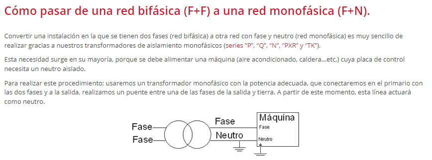

Tengo un amplificador de guitarra que me da problemas en mi local de ensayo, cosa que en casa no me sucede. He realizado pruebas en el local y he comprobado que la tensión es correcta, 230V, pero que entre cualquiera de los dos hilos y la tierra tengo 125V, por lo cual deduzco que hay una alimentación bifásica.
Los problemas que tengo con el aparato en cuestión son ruidos, y cambios en el canal del amplificador, no funcionando correctamente.
Puesto que la tensión es correcta deduzco que los problemas me los da el tipo de alimentación, ya que he leído que en ciertos aparatos de consumo puede dar problemas este tipo de alimentación, no se si por la diferencia de tensión con la tierra o porque el desfase de la onda no es igual que con una alimentación de fase y neutro.
Mi pregunta es... tengo alguna forma de generar una alimentación monofónica de 230V con fase y neutro a partir de la alimentación de 230V entre las dos fases que tengo?

Coloca un transformador separador, con relación 230/230 V, de potencia la suma de los aparatos que utilices, mayorada en un 25%. Tiene que ser transformador, autotransformador no sirve.El secundario del trafo lo hay que poner a tierra
