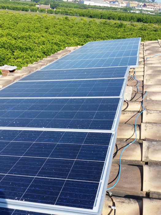

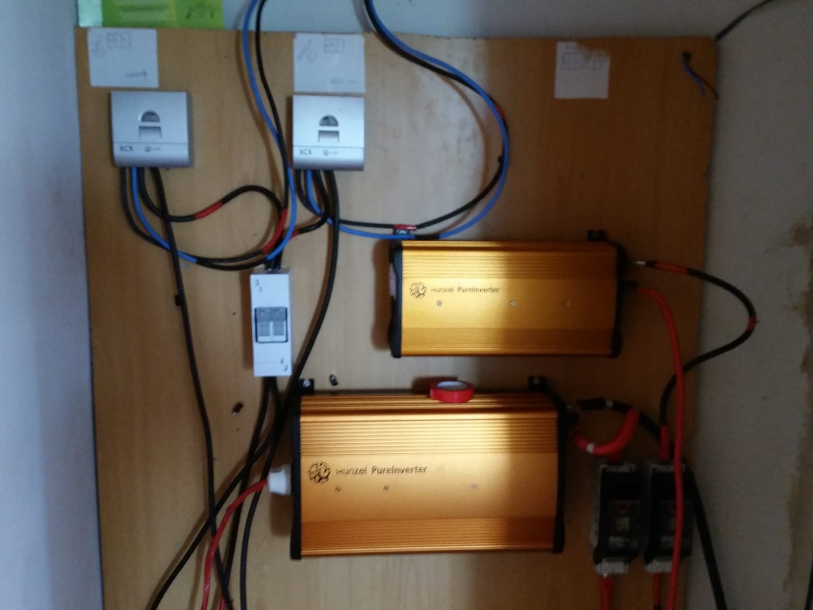

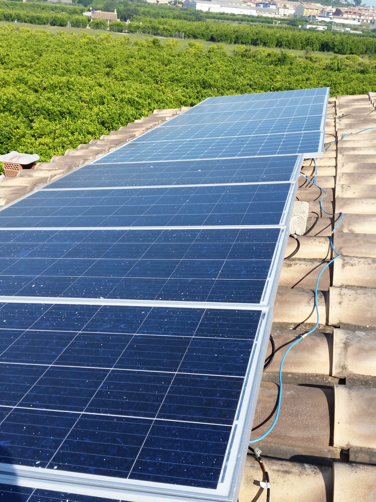

Kiriono
Mensajes: 9
Registrado: 22 Mar 2023, 22:13
Re: Aumento kit Solar
23 Mar 2023, 23:44
Intentare medirlo este fin de semana .
Hoy conoci una persona que con el inversor de 1000 tenia 5 placas de 120w :shock:
Y otra intalacion don inversor de 2000 tenia 5 placas mas de 180w.
Segun el le funcionava a la perfeccion y con 8 baterias
Me respondio lo mismo que dijiste tu que hasta llegar a los 1000w podia ponerle pero con otro repartidor mas potente ...
Madre mia que lio , mil opiniones y realmente cual sera la adecuada
El lo tenia todo asi conectado de hecho le hice fotos
24 Mar 2023, 07:44
en una cadena el eslabón más débil hace que la cadena entera sea igual de débil.
El eslabón débil en ese kit son los cables de 4mm (solo hablando de los cables, paneles e inversor, y no de otros componentes como el regulador que mencionas o protecciones, ya que no los encontré detallados en el manual, por lo tanto no puedo opinar al no conocer sus características).
Dicho esto si ahora pones 5 o 6 paneles te funcionara también, y seguramente "sin problemas" como dice tu conocido. El tema vendrá con el tiempo, ya que los cables no se te quemaran de un día para el otro, pero lo terminarán haciendo, y las consecuencias podrían ser graves....
Mide como te dije, quiero saber en un día y hora ideal cuanto entregan realmente tus paneles, y ahí podremos ver si con 6 mm te podrías ir a 4 paneles, o sea 2 más.
Y ya de paso, comentar que no veo anclajes en la foto que envías de los paneles en el techo, o ahí no hay nada, pero que nada de viento, o esos paneles le duraran 2 días..... o tienen un anclaje "ciego" que desconozco....
