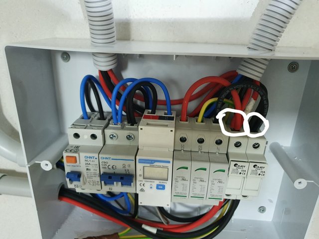

Recuerda que es DC y empieza midiendo en la escala más alta del multímetro, de 600 para arriba, luego ya si no mides tensión, o mide bastante menos, puedes ir bajando de escala

Muchas gracias Elektro
He hecho lo que me indicas y para sorpresa sea cual sea el par que mida da la misma tension.
Entonces como me he asegurado desde el tejado que las lineas eran independientes, he descubierto el cuadro de protecciones y veo que juntan las lineas en las entradas y salidas de los fusibles :o

Re: Duda conexiones MPPT
27 Sep 2021, 15:12
Hola, tal cual veo la instalación de tu cuadro eléctrico, el que la aplicación te muestre exáctamente igual cada string es porque al final han hecho una conexión en paralelo. Tendrían que haber independizado cada string.
27 Sep 2021, 19:34
Hace cuanto tienes la instalación? Cuantos kWp te han instalado? Y cuánto es lo maximo que has llegado a producir

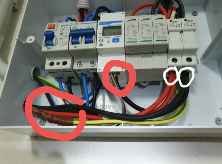

27 Sep 2021, 19:39
Mete el cable correctamente y aprieta bien esa conexión
Y porque está encintado ese cable de tierra?

miguepavonp
Mensajes: 13
Registrado: 24 Sep 2021, 19:31
27 Sep 2021, 19:52
Por los instaladores :| :cry:
27 Sep 2021, 20:07
Deben tener un mareo esos MPPTs..... Es una instalación nueva, veo encintado un cable rojo con cinta blanca, la conexión guarra que te marque, más el error que han cometido. Y evidentemente no te han probado la instalación una vez finalizada, pero bueno el que te haya hecho esa conexión difícilmente sepa cómo hacerlo
Mi pregunta no fue "quien" encinto ese cable de tierra, sino si sabías el porque
