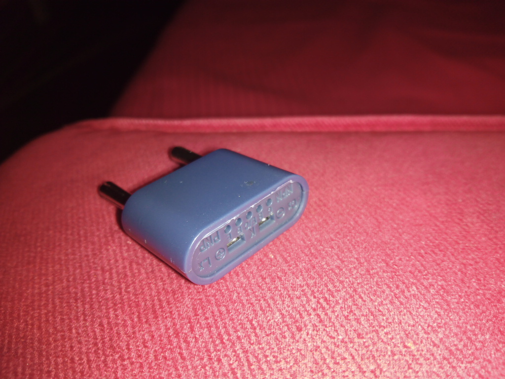

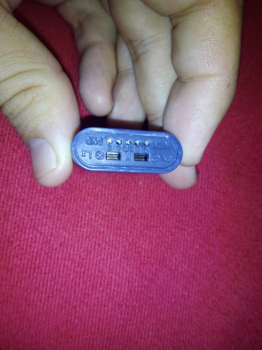

Buenos días,
¿Cómo se puede usar el polímero en enchufes domésticos que llevan protección para niños?
Mi polímero viene con una pieza (el manual no dice nada) como si fuese la parte macho que se conecta a un enchufe. ¿He de conectarlo para que haga de puente con el polímero?
Gracias.

Hola, el truco para que la protección se abra a la primera es hacer presión por igual en los dos polos.
No conozco la pieza que tienes, puedes poner una foto? Lo que hago cuando tengo que medir en un enchufe de estos es apretar por igual con cada punta, y si se trata de un buscapolos hay que introducir la punta en un polo y al mismo tiempo hacer la misma operación en el otro polo con un destornillador aislado.

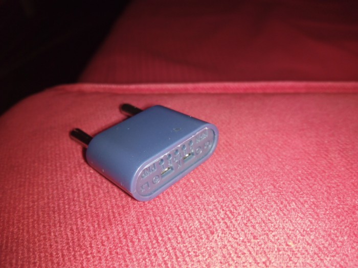

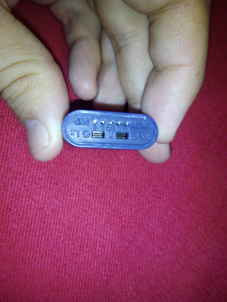

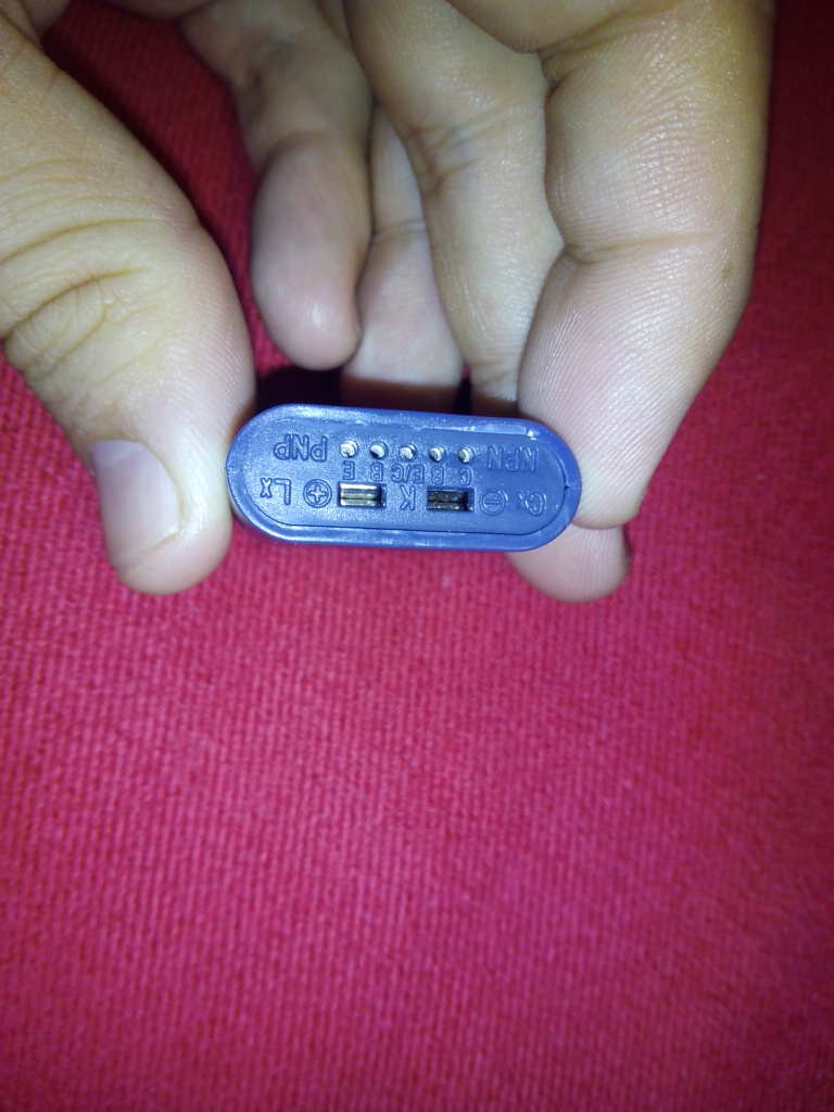

Adjunto 2 fotos. Gracias!
Re: ¿Como usar polímero/buscapolo en enchufe con protección?
07 Ene 2016, 13:05
¡Ya te vale! :mrgreen:
Desde siempre se ha dicho que el dejar herramienta en manos inexpertas es un peligro. Y ese es tu caso, pues podías
haber armado una cojonuda
Esa pieza es un comprobador de diodos y transistores que se acopla al polímetro y que vendrá referenciada en el manual
Pon la marca del polímetro o el *PDF del manual...

Pues me alegro que no hayas hecho experimentos con él. Me extraña que en el manual no venga el uso de esa pieza
pero fíjate en el frontal a ver si viene una indicación de HFE en una de sus bornas (no te lo aseguro pero esa pieza
debiera encajar entre la borna común y la de mA PERO NO HAGAS ESTA COMPROBACIÓN)
En cuanto a lo que podía haber sucedido es incierto ya que los polímetros tienen 2 fusibles: uno en la escala de mA
y otra en la de V. Si es un buen polímetro estos fusibles son APR (alto poder de ruptura) y algunos de ellos cuestan mas
del precio que tiene ese tester (sobre 15 €).
