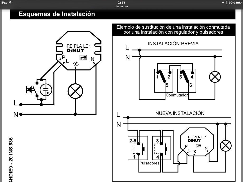

Soy muy novato en esto, pero hasta hoy me consideraba muy manitas. La cosa es que estaba intentando conectar un plafón de leds dimables, y no sé bien cómo conectarlo.
Antes de hacer nada, tenía un interruptor de pared simón 77, que he cambiado por un pulsador simón 77. La lámpara no funciona más que con pulsaciones, claro, pero funciona.
La idea era poner una pastilla dinuy re pla le1, pero me estoy volviendo LOCO para conseguir exactamente cómo conectar la pastilla dentro del cableado. Estoy seguro que hay compañeros del foro que lo pueden resolver a la carrera.
Las dudas son:
- Necesito sí o sí sacar un tercer cable hacia la lámpara para hacerla dimable? (si es así, imposible, la instalación está mal hecha, no tengo tubo corrugado por todo el pladur y no es posible sacar este tercer cable).
- No me aclaro con el esquema de la pastilla. Lo adjunto para ver si podéis echarle un ojo. Alguien me podría dar una guía de cómo tengo que enlazar todo? Gracias mil.
