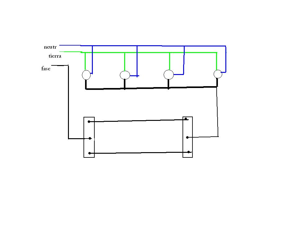

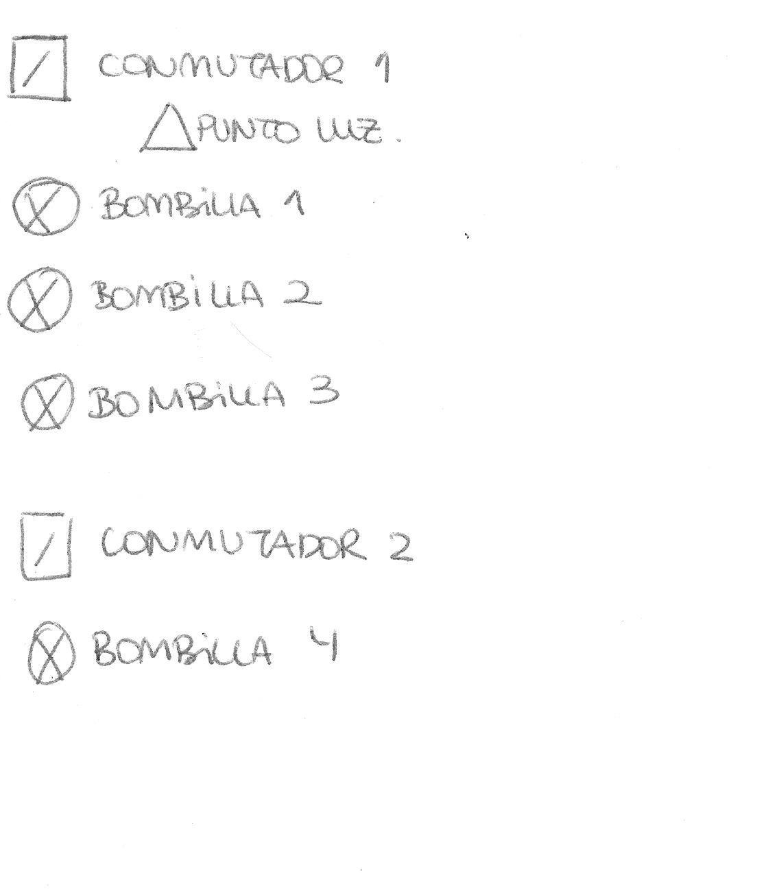

Buenos dias,
Alguien me puede ayudar explicandome como tengo que conectar 4 lámparas que se enciendan a la vez con dos conmutadores, de maenra que pueda encender o apagar la luz con cualquiera de ellos y se enciendan todas las lamparas. Me estoy haciendo un lio y ya no se que más puedo probar.
Muchas gracias!!
Se trata de una rampa exterior de acceso a la vivienda. Tengo los puntos en este orden.

Hola bueno te mando un esquema artesanal :lol: espero lo entiendas saludos
