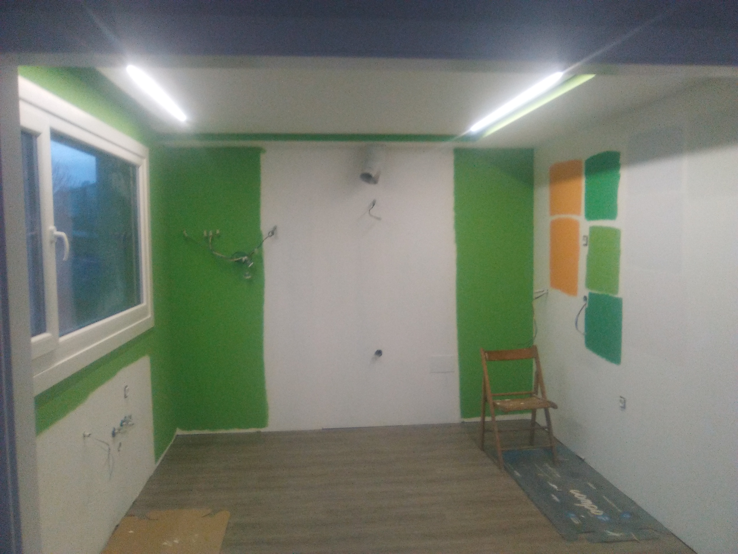

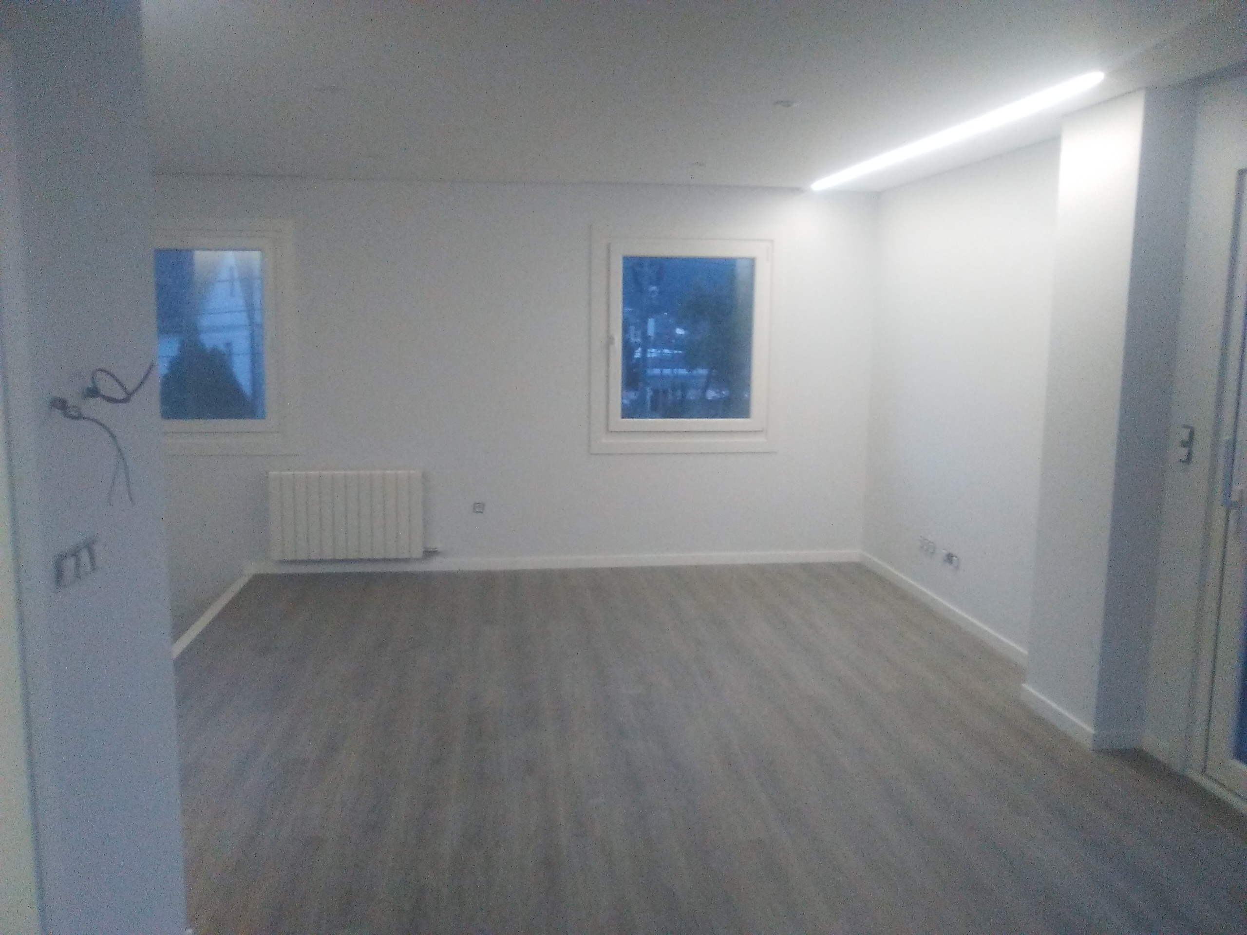

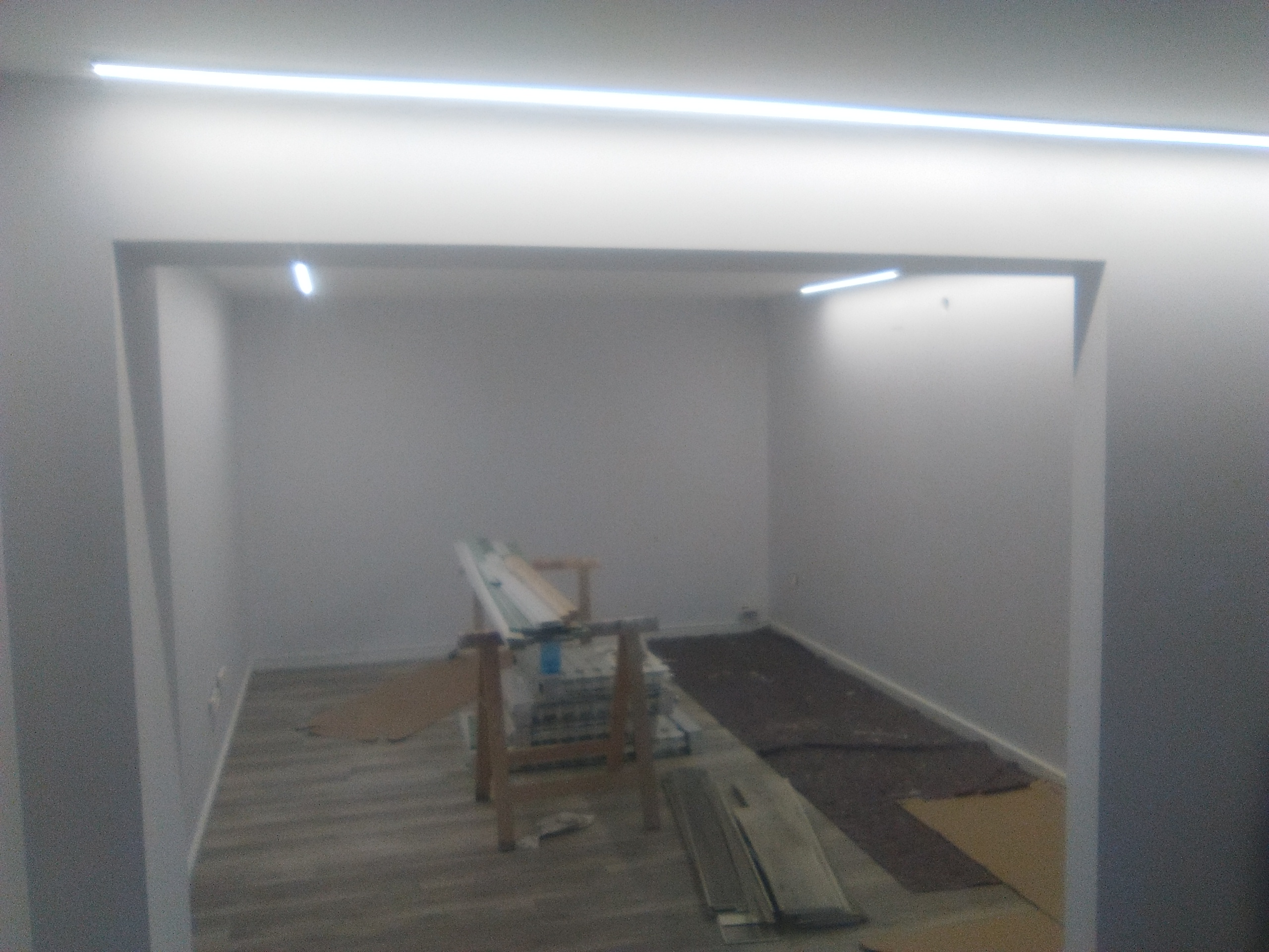

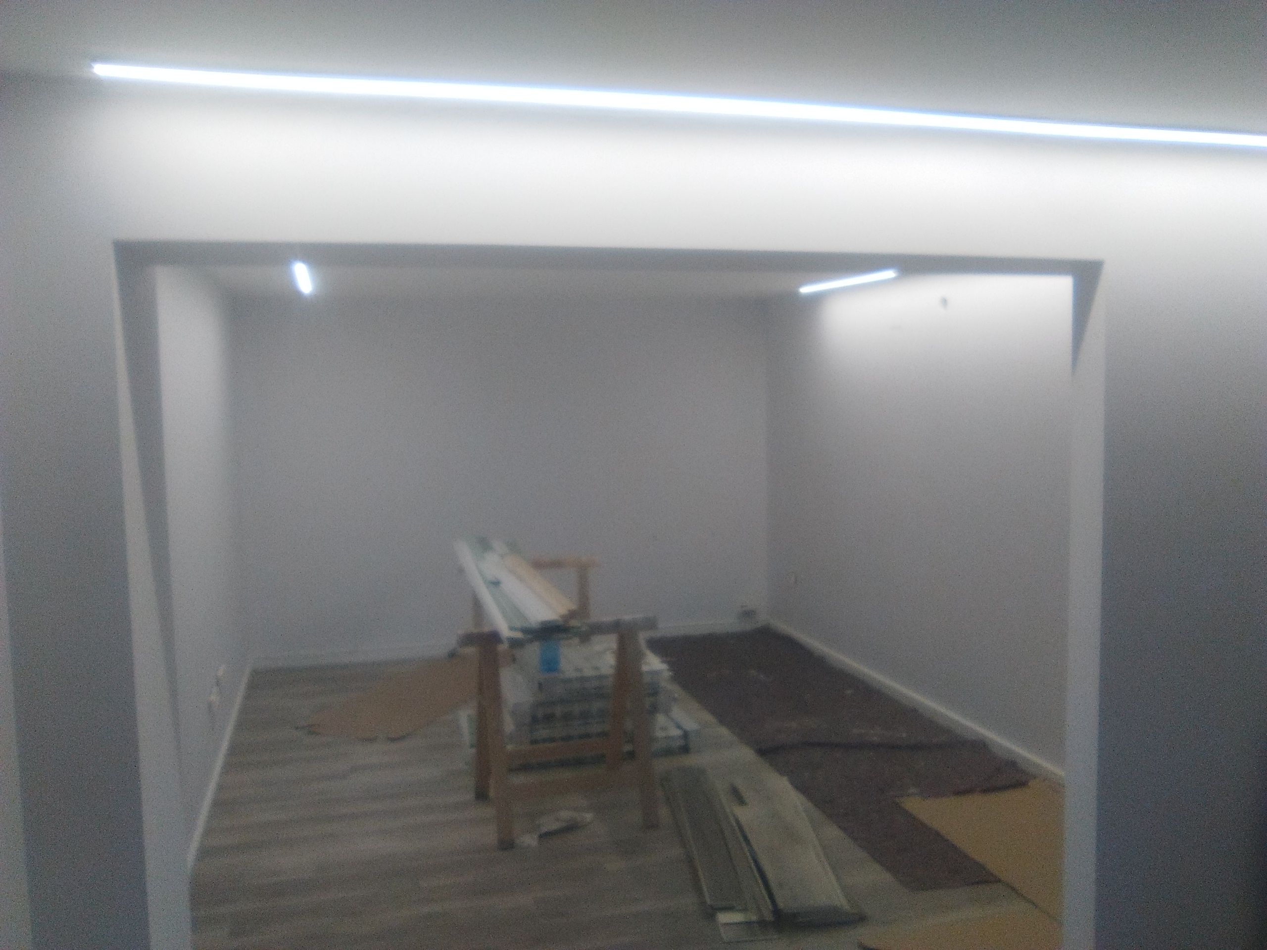

En los cuartos de baño.. nosotros estamos poniendo más o menos esto:
1 ó 2 led de empotrar, encima de ducha o bañera... de 3 w 12v ip 65
1 aplique de espejo
1 ó dos downligth cuadrado o redondo.. (Ya sé que es lo típico...) puedes probar con una tira led  o dos.. empotradas (perfl de empotrar de 1,5 cm para que no se vean los leds)
Te enseño nas fotos de un chalet, lleva muchas tiras led de empotrar, es una pena que no tengo fotos de las tiras led con los ortos apliques de empotrar encendidos, y tampoco tengo de el baño...el baño de este tenia una tira led empotrada en angulo de 45º para el espejo y una tira led centrada al baño sería aprox de 2x2  y quedó muy bien..
un color 4000k para mi... sería lo mejor.
Sala
cocina
sala juegos

en la ultima foto las tiras de led son de superficie.

Como comentarios a los fotos las veo a simple vista faltos de lux, sobretodo en la cocina.
4000k para todas las habitaciones?
Lo veo un poco de oficina yo eso lo utilizaría para aseo y cocina y lo demas a partir de 3000k , y como dice el compañero lo veo triste (falto de lux) y con zonas mas oscuras . Se come mucha luz las paredes al estar tan pegados ,si el cliente lo quiere así . Por lo demás te ha quedado super surioso , un saludo
