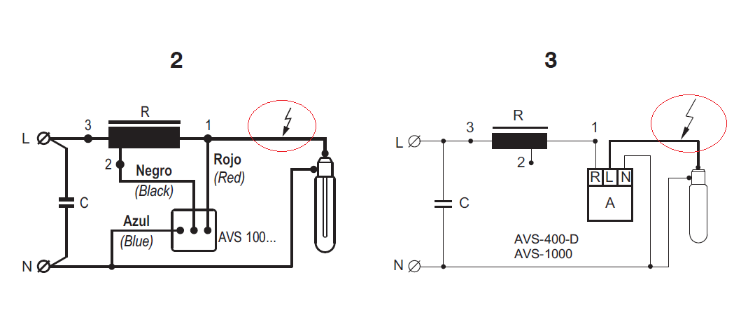

¿Infringe la normativa que el equipo auxiliar de una luminaria de un báculo se encuentre a la altura de una portezuela en lugar de arriba? ¿supone esto un riesgo? No debe tener alguna protección?

Entonces, normativamente hablando, solo debe cumplirse que el cable de la luminaria sea de 2.5 mm2 y con doble aislamiento ¿cierto?
La lámpara del báculo es VSAP 250 W, marca GE. Pero desconozco el tipo de ignitor.
La reactancia que hay en la portezuela si especifica que es tipo VSE 25/22 -3
