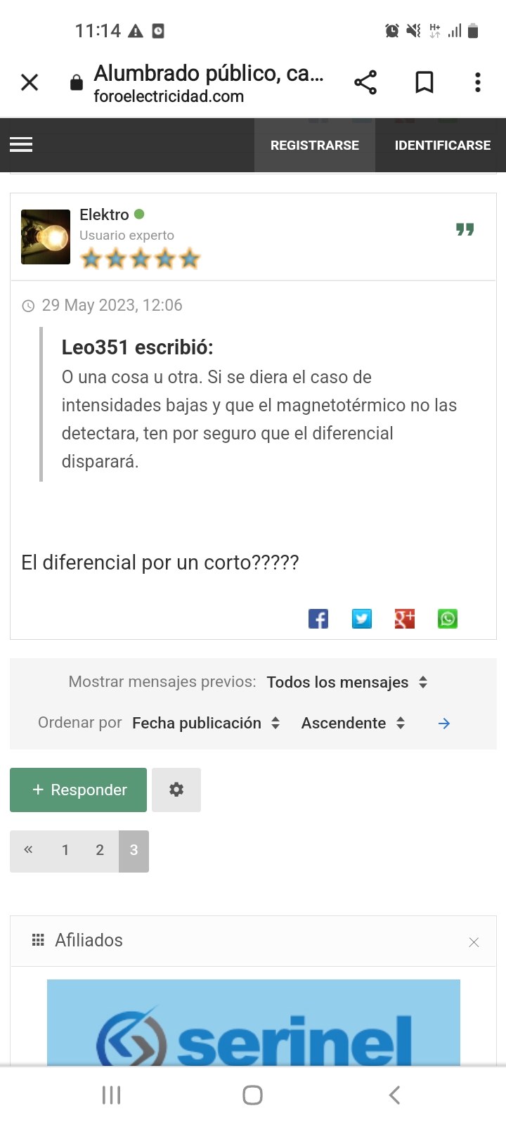

Leo351 escribió:
O una cosa u otra. Si se diera el caso de intensidades bajas y que el magnetotérmico no las detectara, ten por seguro que el diferencial disparará.
El diferencial por un corto?????
Y ni hasta un corto con tierra, ahí si probablemente saltará, pero los térmicos entre otras funciones también protegen a los diferenciales. No hay que hacer inventos, el diferencial no protege contra cortos, y a lo sumo solo con tierra, y tampoco sería correcto utilizarlo con ese fin.....
