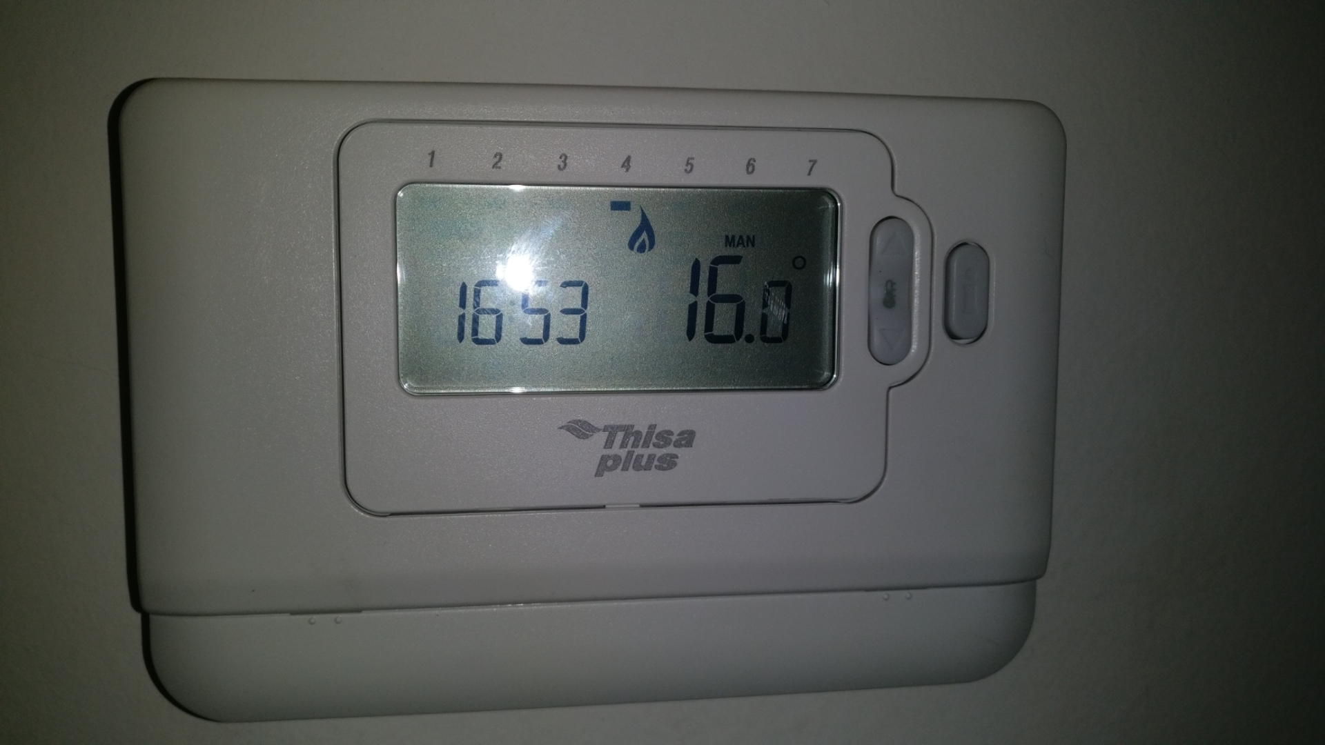

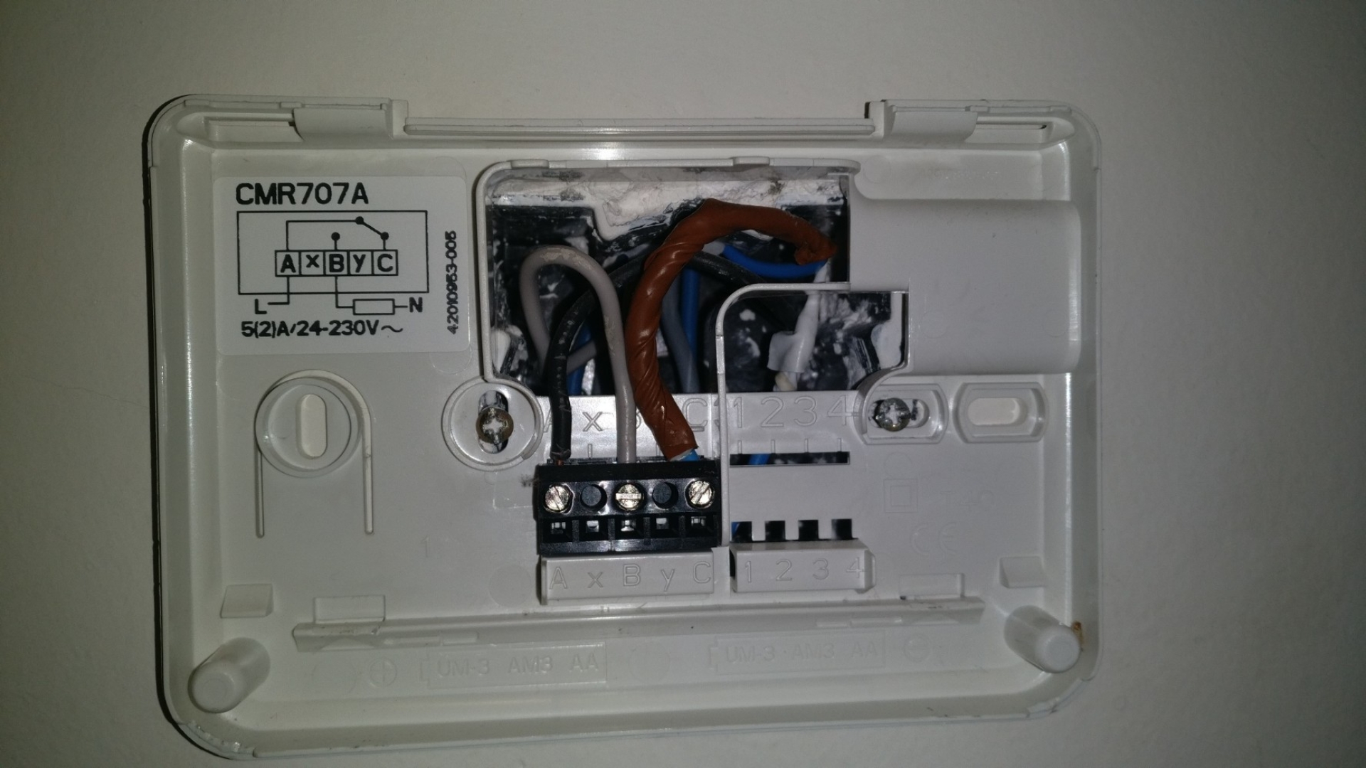

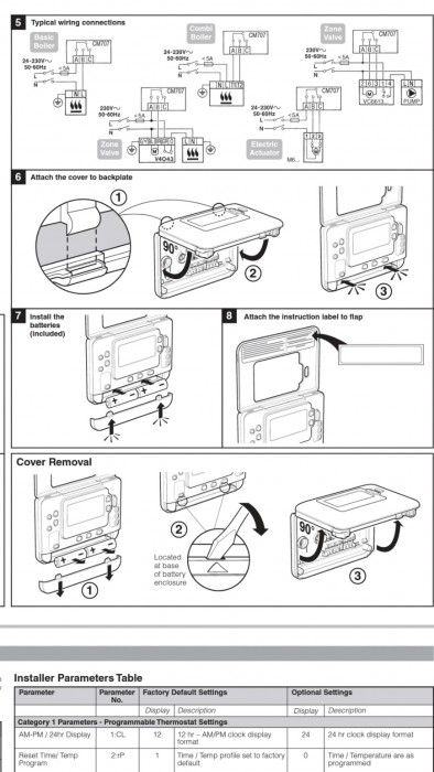

Tengo un termostato Thisa Plus modelo cmr707a en una vivienda remota, y va a pilas. Básicamente lleva un relé dentro, y 3 cables. Pongo las imágenes del termostato y de su manual para más info. El manual es de un Honeywell pero creo que es idéntico.
El caso es que he creado un termostato por 3G usando Arduino y un relé. Mi duda es, ¿Cómo debo conectar el relé (tiene tomas NC, NA y common) a los cables existentes para poder mantener los 2 termostatos sin cargarme nada?
Había pensado en ponerlos en paralelo, y teniendo solo 2 cables no vería mayor problema. Mi duda es porque tiene 3 cables, creo que para saber cuándo el relé está encendido y cuando no, creo que es un tipo de protección anti hielo o algo así, pero no lo tengo nada claro y no soy experto en calefacción ni electrónica.
Como último recurso puedo dejar ambos termostatos con solo 2 cables, creo que funciona bien, y añadir de la misma forma en paralelo el nuevo relé, pero si puedo poner el cable extra, pues mejor claro.
