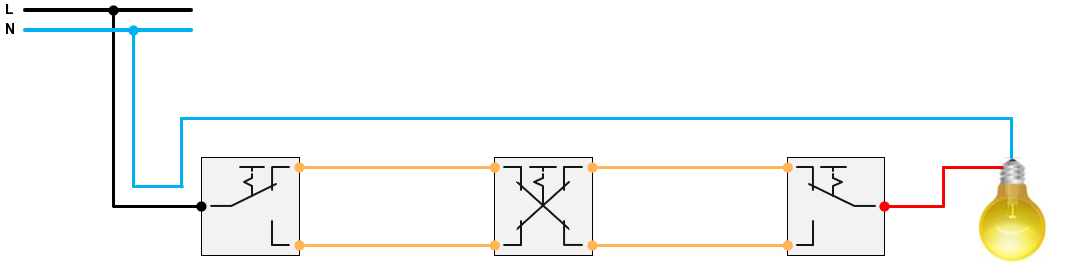

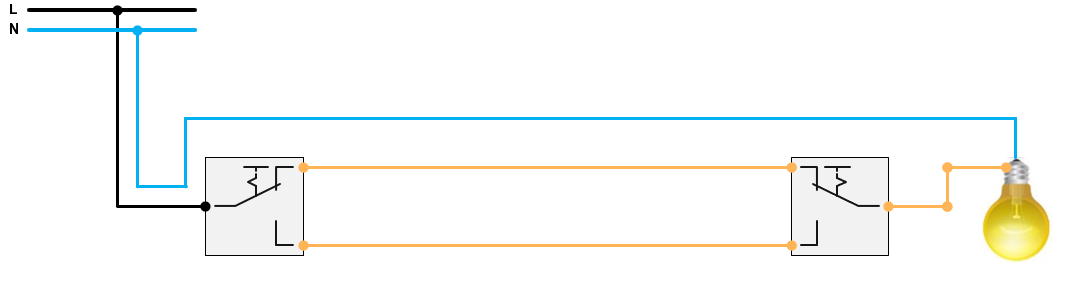

Conmutados
Convencional:

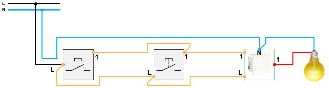

Domótico:

Primero conmutado se sustituiría por un pulsador Normalmente Abierto convencional: Bastidor (NU7002) + Pulsador (NU320618) + Marco (NU200218)
El segundo conmutador se sustituiría por el interruptor domótico: Bastidor (NU7002) + Interruptor domótico (NU353818) + Marco (NU200218)

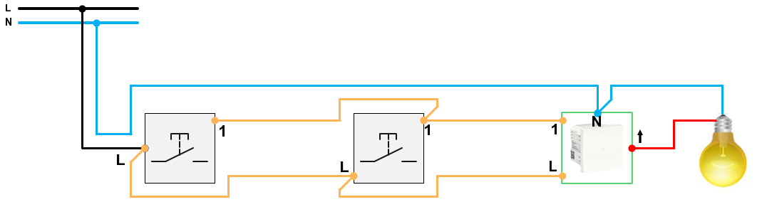

Domótico:
Material necesario:
El primer conmutador y el cruzamiento se sustituiría por pulsadores Normalmente Abierto convencional: Bastidor (NU7002) + Pulsador (NU320618) + Marco (NU200218)
