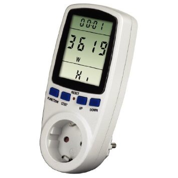

Estoy intentando medir el consumo de carga de batería de un skateboard eléctrico, concretamente un Evolve carbon at series está equipado con una batería que funciona a 36v y 10 amp de polimero de litio, la carga se realiza con un cargador rápido con ventilador 42v 4amp
Me esta ha surgido un problema, ya en la primera medida me ha señalado un Overload
uso un GreenBlue GB202G - Vatímetro Medidor del consumo energético con estas características:
GreenBlue GB202G - Medidor del consumo energético
Voltaje nominal: 230VAC 50Hz.
Potencia máxima: 3600W, 16A.
Temperaturas de trabajo: -0°C - +50°C.
Escalas de medición: 200V ~ 276V (± 1%), 0,01A ~ 16A (± 1%), 0,0W ~ 9999W (± 1%), 45Hz ~ 65Hz (± 1%).
¿Alguien podría decirme si se puede programar el medidor para solventar el problema del Overload?
Muchas gracias

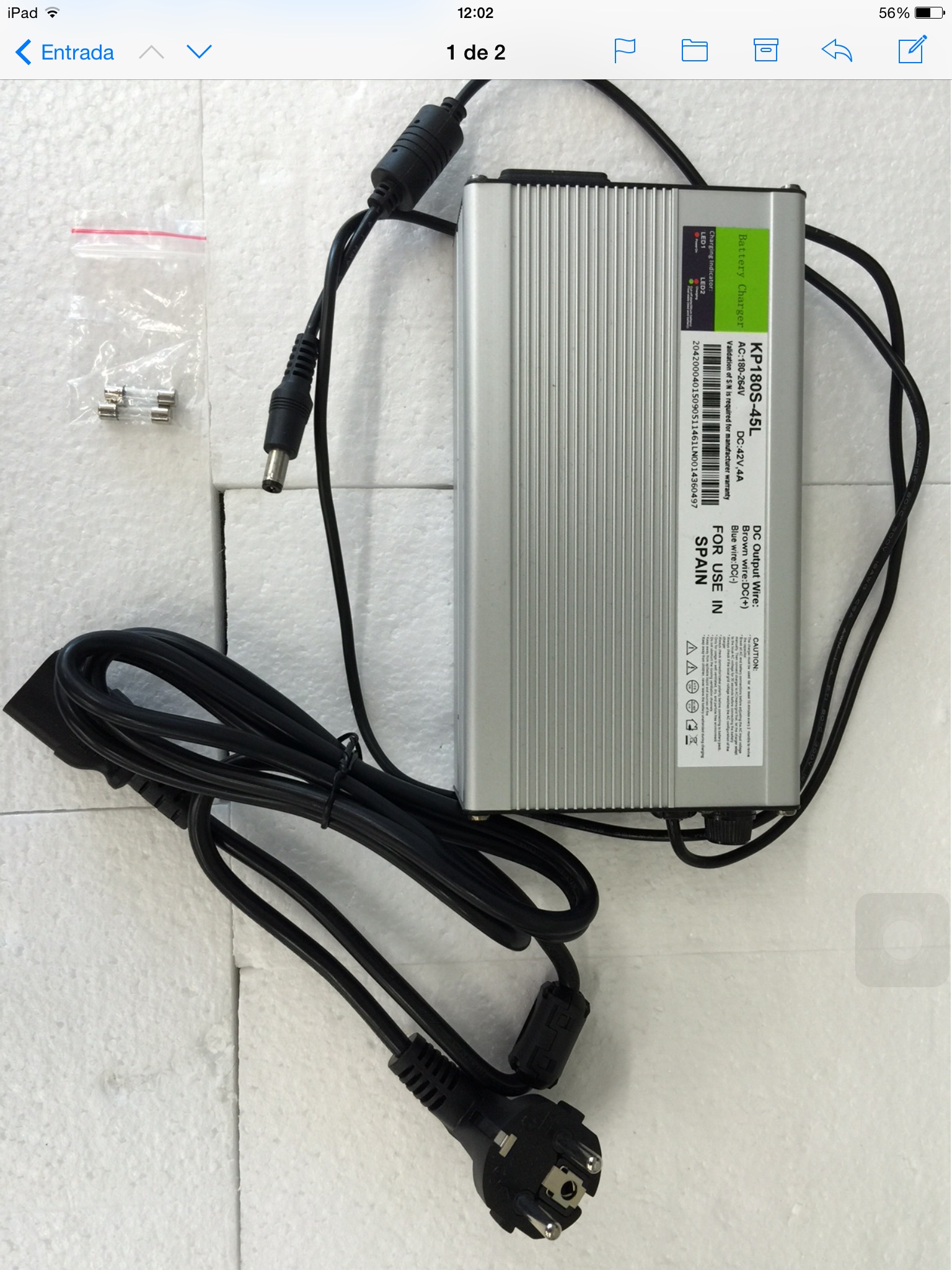

Pon foto del cargador y de sus caracterisitcas

Case:Aluminum
Certification:CE
Color:silver,black
Dimensions:153*90*50mm
Input voltage:180~264V
Max power:180W
Output current:3A
Output voltage:48V
Rated Voltage:58.4V
Type:Electric
Use:E-bike,E-scooter
Weight:0.9kg
Specifications:
Electric Bike Charger:Automatic 3-stage charging, switching mode & high frequency.
Description:
Electric Bike Charger Specifications:Size:153*90*50mmNet Weight: 0.9KGWattage:180WFeatures:1. CC, CV 3-stage charger2. Reliable, elegant3. Small size, light, aluminium housing4. Efficient (efficiency ≥88% full load)5. There is a fan to create forced air to cool the charger when temperature goes as high as 45.6. Pursuing the best quality, Kingpan always try his best to offer the most reasonable prices. And the more you order, the more discount we could offerOperate Condition:1.Temperature: -10~45 Degree2.Hi-pot: ≥AC1500 (P to S), ≥AC1500 (P to FG)3.Life Expectancy: 50, 000H at 25 Degree4.CE certification Apply to:1. USP Battery2. Electrical Scooter Battery3. Motorcycle Battery4. Auto Motive Battery KP-S for Lead-acid, Silicon BatteryKP-SL for Li-ion/LiFePO4 BatteryLead-Acid: 12V8A, 24V5A, 36V4A, 48V3ALi ion:4-cell/8A 8-cell/5A 12-cell/4A 16-cell/3A
Electric Bike Battery Charger
Más información:
http://www.plgenergy.com/content/?1093.html

4.OVERLOAD setting for GreenBlue:
Press“ENERGY/+” button to select the “OVERLOAD” screen,Press“SET/OK” button more than three seconds, it will enter into “OVERLOAD” watts setting,now“W”is flashing.press “ENERGY/+”or“COST/-”to setting“W”or“A”.
Remark:
A、If you press the button but don't do any response, it will quit the OVERLOAD automatically. B、When current load power exceed the overload parameter which seted before, the “OVERLOAD” will keep twinkling, it means dangerous and have safety loophole, system regard as initial parameter 3680W.

Lo que pone hay es que ese medidor ,se puede ajustar el valor de watios a los que te da sobrecarga.

Ya, ¿pero que vatios tengo que poner? ¿los del cargador no?
¿Ajustar a 42 vat?

Por lo que veo es una alarma de consumo excesivo, y es programable,por lo que tienes que hacer es darle un valor alto para que te deje de incordiar.
