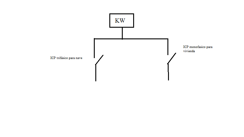

Hola a todos,
Tengo un problema en la que ahora es mi casa. Tengo contratado 9,9 KW trifasica porque antes tenia una nave en la parcela en la que mi abuelo tenia maquinas trifasicas. El caso es que ya no necesito trifasica y quiero cambiar a monofásica 3450w o 5750w porque me grava demasiado la factura (termino de potencia 35-40€ + 6-10€ consumo energia activa).
Tengo contador analogico trifasico, derivacion individual con manguera tetrapolar instalado bajo tubo en superficie, y el cuadro general de mando y proteccion que es donde está el problema, esta muy obsoleto, mucho. Bueno yo soy Ing.Electrico a falta de dos asignaturas y no soy instalador autorizado aún logicamente.
Mi objetivo es 1º- pasar contrato a monofasica y potencia ajustada a mis necesidades(3450-5750w).
2º- instalar un nuevo CGMP que cumpla con el REBT.
Mis preguntas son:
¿Si llamo a la compañia electrica, que acciones llevarian acabo la compañia y cuales no para realizar el cambio a monofasica? costos para mi? plazos?
¿Si me pasan a monofasica, podria instalarles la caja normalizada para el ICP para alquilarlo, que ellos mismos lo instalasen y precintasen?? y hacer la instalacion del CGMP yo mismo?
¿Al ser reduccion de potencia y paso a monofasico tendria que entregar el certificado de instalacion o boletin(el cual no tengo) para demostrar que la instalacion es correcta? la parte antigua es el CGMP e instalacion interior.(sin circuitos especificos).
A ver si acabo la carrera y me hago instalador joder!! jejeje
Gracias y saludos a todos

La compañia es Gas natural-Fenosa. Segun está el cuadro tiene:
-para el domicilio una de las fases, un ICP bipolar de 15A- 3450w y me sobra, no tengo cocina electrica ni muchos aparatos.
-para la antigua nave, un ICP tripolar de 15A- 3450w si no me equivoco.
Luego, la potencia para el domicilio seria la misma. No sé si la compañia pide el boletin ya que la potencia a la que será sometida la instalacion es la misma.
Entiendo perfectamente lo del instalador, y si no hay otra forma así será, ademas tengo amigos que lo son, pero entiende que me da cosilla sabiendo calcularlo todo y como hacerlo para que cumpla con rebt....

Hola Ing.ELectr.
Mira, no entiendo bien lo que tratas de explicar y para que no te equivoques lo mejor es que revises la instalación y haces un esquema y lo subes,por que no lo tienes claro.
Por lo que yo entiendo en tu mensaje es así la instalación.
Si no es así , lo dibujas y lo subes.
