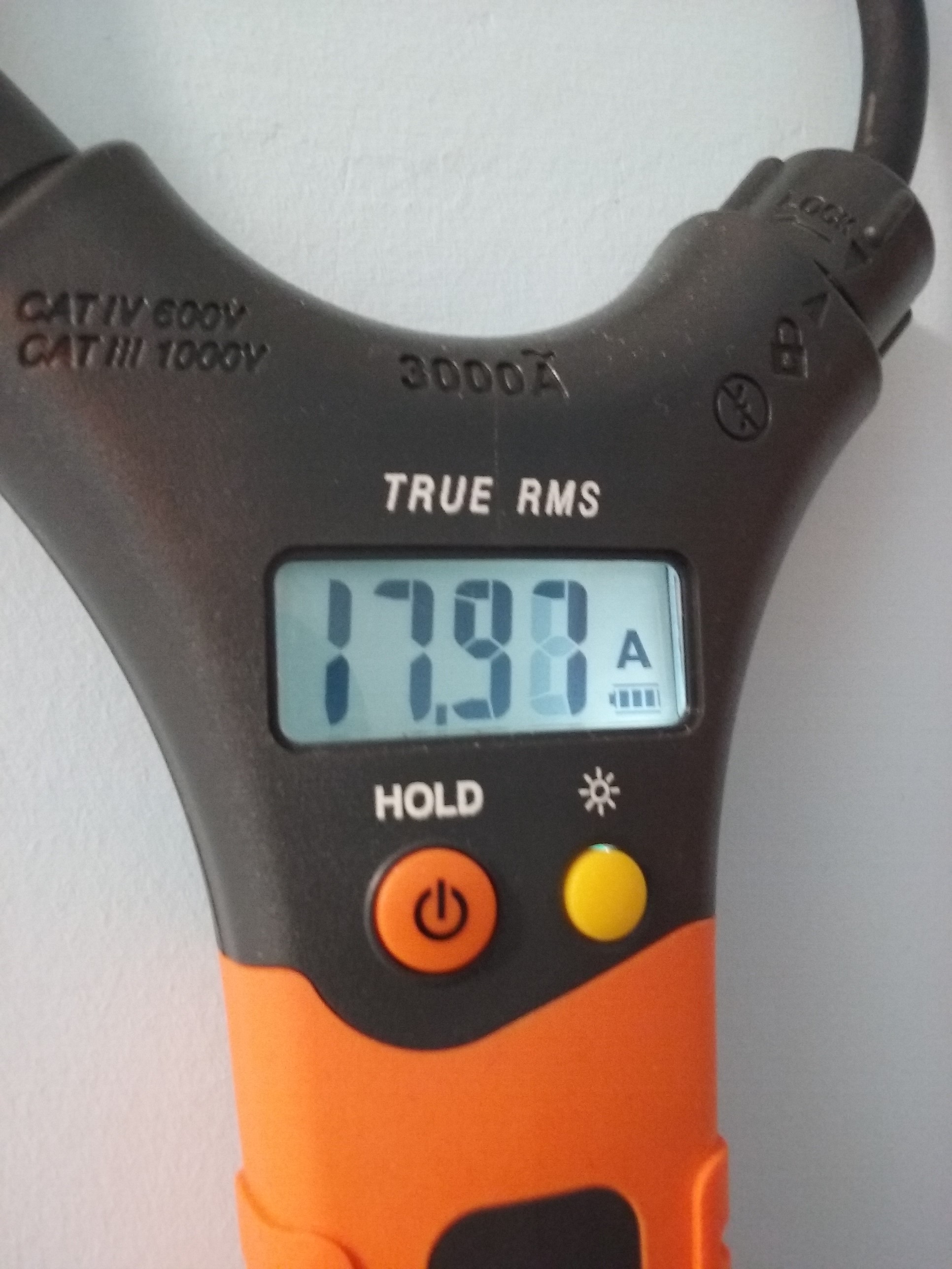

Hola a todos.
Probando una instalación con potencia 2,3 KW contratada y el limitador en ON.
Con 18 amp el tiempo de respuesta es > 4 minutos. No pude mantenerlo más tiempo por que el térmico de la vitro de abre y ya no es valida la prueba, pero no se abre el limitador del CREM 1.

Miraste el FP? Y la potencia activa?
Cual de los 2 códigos esta en ON?
Hay dos códigos de ICP, el 0.99.7.0 y el 0.99.7.1

El FP no lo he mirado, pero la carga la hice con una vitro. La tarifa 2.0 -PVPC no hay recargo por FP.
La potencia activa es esa corriente por 227 V.
Los códigos como te dije hace varios días estaban con dos limitadores , pero eso significa que el limitador no esta activado puesto que los contadores se instalan con el limitador en OFF.
En mi opinión, es que la distribuidora conecta el limitador en los consumidores pequeños para que se vean obligados a subir potencia, que es una fuente de ingresos fija, y sin costos de generación y más ahora que el bono social puede que se lo carguen a las eléctricas.
El limitador esta en ON, puesto que hay que activarlo con un PDA, table, etc...
Ya hice abrir el limitador, hay que multiplicar por dos la corriente nominal y en un tiempo > de 10 seg.
El video de ese muchacho andaluz que explica el contador es OK.
Por último, siempre decimos que la alarma, es si se ha abierto la tapa de bornes, pero también por disparos del limitador etc..Eso no lo pone el manual.

Yo te he hecho esas preguntas por que estos contadores por lo que se sabe pueden limitar por potencia o por corriente, según cual de los 2 códigos de ICP este activo.
No todas las vitros son iguales, es de resistencias o de inducción?
Si baja el factor de potencia una misma potencia activa consume más corriente.
Entonces un contador limitado por potencia hasta que no se llegue a la potencia límite, podria dejar pasar más corriente que otro contador con el mismo límite de potencia, pero limitado por corriente.

1) He hecho una declaración errónea al decir que el bono social se lo quieren cargar a las eléctricas y no es verdad, son las eléctricas las que soportan el bono social.
2)Con referencia a los códigos del limitador, antes estaban y se podía manipular, yo pensaba que era por la tarifa con DH. Desde que la contrata, hizo los cambios con la PDA solo hay una función que esta en ON y no me deja manipular o cambiar la programación.
3)La vitro que uso es de resistencia.

2- los codigos del limitador no se pueden manipular.
4- La gente sabe, dice, comenta por que de estos contadores muchas cosas no se saben con certeza su funcionamiento por que las distribuidoras no dan información.
A mi también me gusta probar las cosas y sobretodo sacar conclusiones, por eso llevo 2 mensajes preguntando cual de los 2 codigos de ICP esta activo.
Por mucho que no se sepa con seguridad el funcionamiento, esta claro que si el contador lleva 2 códigos de ICP este por algo. Entonces sólo nos queda probar el investigar.
