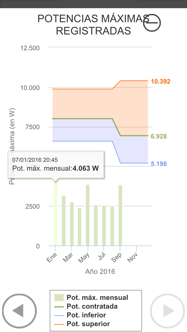

Hola, me voy a cambiar la instalación de trifásica a monofásica, y estoy intentando saber cuál es la potencia que tendré que contratar, ya que actualmente tengo contratado 6,9kw en trifásico, pero en monofásico sé que tendré que contratar menos al no repartirse la potencia entre las fases. He estado mirando en la página de Iberdrola distribución y en el apartado de potencias máximas registradas de mi consumo aparecen los datos que os adjunto en la imagen. Concretamente;
Enero 4063w
Febrero 3170w
Marzo 2768w
Abril 2394w
Mayo 3854w
Junio 2575w
Julio 2543w
Agosto 2505w
Septiembre 3852w
Como veis las potencias máximas que aparecen aquí son mucho menores a los 6,9w que tengo contratados. Y incluso me parecen bastante bajas estas potencias máximas que me aparecen aquí, ¿son totalmente fiables estos datos que aparecen en el Área Clientes de Iberdrola Distribución y me servirían de referencia para bajar potencia? Otra cosa que me extraña es que ahora que veo estas potencias máximas registradas, si tengo 6,9kw en trifásica, es decir 2,3kw por fase, los meses que he sobrepasado los 2,3kw con creces creo que no me ha saltado el ICP, y yo creo que habré sobrepasado las tolerancias.

Con esos datos del maxímetro, yo creo que una potencia contratada de 3,45 kW te iría bien.
Ten en cuenta que tu máximo de Enero, 4.063 W corresponden más o menos a 17,5 A y con un contrato de 3,45 kW el ICP sería de 15 A.
Esos 17,5 A respecto a los 15 A no llega a 1,2 veces y con una curva de funcionamiento de un ICP estándar la actuación de éste se situaría entre más o menos entre los 20 minutos en una primera conexión y los 5 minutos después de un rearme. El ICP integrado dentro del contador tiene un margen aún mayor, por lo que visto que tan solo en dos meses superas por escaso margen la potencia contratada y el resto ni siquiera te acercas a ella, yo bajaría la potencia ¡YA!.

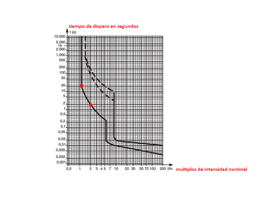

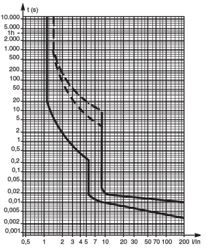

Muchas gracias, ¿y me podríais indicar algun enlace dónde puedo encontrar una curva de funcionamiento de los ICP para así poder ver las tolerancias, es decir los márgenes?
Re: Indicador fiable para bajar potencia
15 Oct 2016, 18:54

Muchas gracias,¿un poco a groso modo me podrías indicar cómo funcionan estas curvas y que quieren decir los parámetros de los ejes? Gracias
15 Oct 2016, 19:29
Hola:
En el eje ordenadas (horizontal) es el de lo multiplos de la intensidad; y el de las abcisas (vertical) el tiempo de disparo en segundos
Si te fijas a la 1x In no dispara nunca y en los puntos que marqué con 1,2 In dispara a los 20" y con 2 In dispara a los
2"
Pero no te fíes mucho de eso, que el diablo tiene mucho que ver con los disparos no previstos :mrgreen:

Gracias, a ver si lo he entendido. ¿Si por ejemplo tengo contratado en monofásica 4,6kw, que son 20 amperios de intensidad, y pongo en funcionamiento muchos aparatos llegando 9,2kw, que son 40 amperios, es decir el doble, me tardaría 2 minutos en dispararse? Porque imagino que en el gráfico el punto 2 In querrá decir que cuando llegas al doble de tu intensidad, 20amperiosx2=40 amperios, es entonces cuando salta como tú bien dices a los 2 minutos según pone en el gráfico. Y todo sería así, para 20 amperios si llegas al triple, 20x3=60 amperios que serían unos 13kw saltaría a los 45 segundos según pone en el gráfico. ¿Lo he entendido?

Va a ser que no :roll: Los valores están en segundos, lo que quiere decir que el "2" no son minutos. Con 3 In salta en menos de medio segundo
