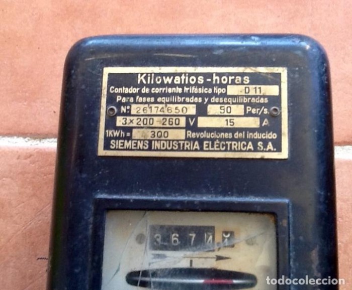

Si si, sin neutro si, pero los últimos mensajes apuntan a un contador trifasico con neutro y dos watimetros. En el mensaje original creo hablan de que obligan a alguien a poner neutro en un contador trifasico con 2 watimetros

Efectivamente pone D11, en conexión triángulo siempre la suma de intensidades de fase (corriente homopolar), es cero. Con 4 hilos deberían ser necesarios 3 vatímetros, en internet hay bastante moralla, pero aquí se ve mejor:

02 May 2019, 09:24
Las lineas trifasicas sin neutro pueden estar desequilibradas, segun las cargas conectadas.
El contador de la foto (y otros modelos de 2 vatimetros mas modernos), son para ese tipo de lineas.

Totalmente de acuerdo, mi duda era por el funcionamiento interno del cert1 que habías comentado, que use sólo dos medidas de tensión, y que me parece extraño para un sistema con retorno de neutro.
Tenía esta parte muy oxidada y siento el ruido causado, pero se puede tomar la referencia de tensión en cualquier punto,  por ejemplo en el diagrama que he puesto anteriormente si se toma otro punto que no sea el neutro, el término de la integral sobre el tiempo se anula si la suma de corrientes es nula en todo momento (lo que propicia que se pueda usar una línea como referencia ahorrando un vatímetro sólo en este caso).

El CERT1 lleva 3 vatimetros. Lo que cambian son las tensiones que recibe cada vatimetro.
Con neutro son 133V-133V-133V.
Sin neutro son 230V-230V-0V
