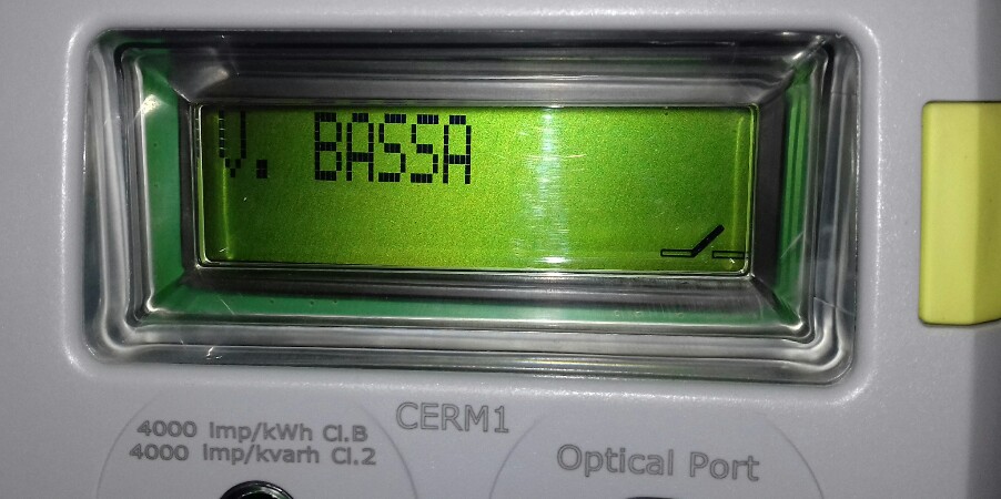

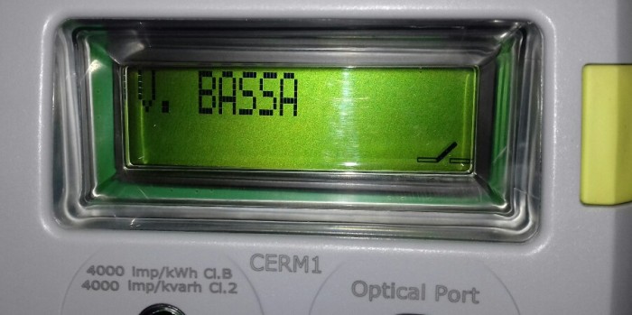

Hoy he visto un contador con este mensaje en su pantalla en reposo...
No estaba fijo, si no que el contador funciona con normalidad, parpadeando, pero en ocasiones aparecía este mensaje, y en el momento de aparecer, el parpadeo hacia cosas raras, de hecho esto ha sido lo que me ha llamado la atención, pues parpadeaba y de golpe se ponía fijo un instante, y otra vez volvia a parpadear.
El parpadeo parecía normal, según la carga, pero lo curioso es que el icono del teléfono y del triángulo se van pero no el de interruptor abierto, que ya aparecía antes (debido a saltos de ICP supongo...). En alarmas no ha aparecido nada especial, solo sale la de la tapa abierta.

Creo que significa voltaje bajo. He probado con el traductor de Google y bassa significa bajo en italiano...

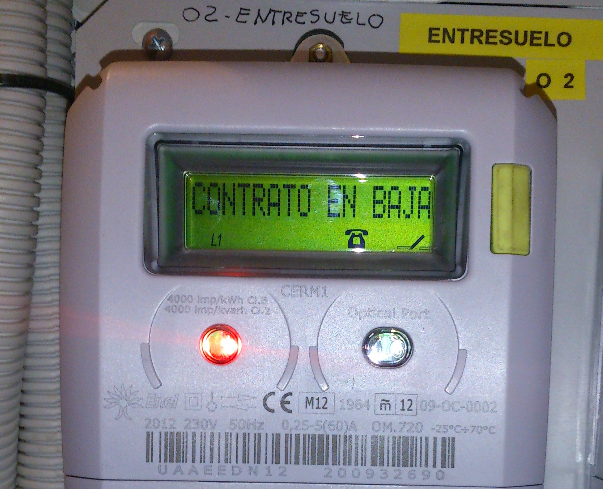

Contrato en " Baja "

Anda! Un serie 2, creo que ya van por lo 4 millones.
A veces el símbolo del interruptor queda si ha saltado el ICP, la primera vez que lo vi me chocó mucho... otra razón más común es lo de tu foto Iman, contrato en baja...
Aunque si es un contador ya retirado por la compañía, lo puedes abrir y activar a mano el interruptor, y te sirve como comprobador de cargas.
