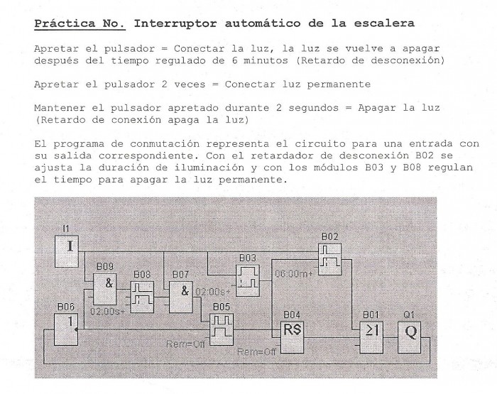

Buenas en mi clase de domótica mi profesor nos pide que hagamos un automatico de escalera con una serie de condiciones.
LLevo dos semanas intentando hacerlo pero por mas que lo intento no lo consigo. A ver si alguien me puede echar una mano.
Os adjunto la imagen con las condiciones.
Un saludo y muchas gracias de antemano.

si ya tiene el circuito hecho, cual es la duda? solo es montarlo. Llevas dos semanas con un ejercicio? curioso.
prueba lo siguiente:
escribe aquí el nombre de cada componente y que hace.
analiza paso a paso desde que se pulsa el comportamiento de los pulsadores. Por ej. un intervalo de 2 segundos para la doble pulsación, evitas que si tu pulsas y al rato otro pulsa no se quede fija de forma accidental. analiza por pasos todo el circuito. es mas sencillo de lo que parece. pero tienes que tener claro que hace cada componente, salida según sus entradas. Sobre todo temporizadores y basculas.

He revisado el esquema y esta bien ¿cual es el problema?
Lo único curioso así a simple vista es que utiliza un RS,pero por lo demas...

Buenas de nuevo te resumo el circuito que veo:
Cuando pulsa una vez es verdad que se enciende 6 segundos y se apaga a través del B02 ,temporizador con retardo a la desconexion
Cuando dejas pulsado mas de dos segundos el B03 temporizador con retardo a la conexión setea el biestable RS y resetea el temporizador B02 y se agaga la luz
Cuando das dos impulsos se cumple la puerta AND B09 y activa el temporizador con retardo a la desconexion B08 que activaria el telerruptor B05 ,que a su vez resetaria el RS, y dejaría la luz encendida permanentemente.
Así que visto esto la única complicación es ver como se configura el B05
te paso el manual http://jorgeleon.terradeleon.com/automa ... _es_ES.pdf
pag 145

Has descrito a la perfecccion el problema. Mi profesor tiene alrededor de unos 60 años, cansado de dar clase y "pasota" por llamarlo de alguna manera. Pero bueno es el profesor que me ha tocado y si quiero terminar el curso tendré que aguantarlo.
Mi problema es que aun con el circuito tal cual está no consigo que funcione. Lo mas cerca que he estado es hanciendolo con un interruptor en vez de un pulsador.
Os adjunto el archivo con el ya hecho a ver si me podeis decir que tengo que cambiar.
Muchas gracias a todos por las respuestas.
https://mega.co.nz/#!aU8kRIKI!vYx8gEwMb ... M8KVFEzLZw
Un saludo!

¿Supongo que se pueden cambiar los tiempos que vienen en el diagrama?

Si claro los tiempos se pueden cambiar como se quiera, lo importante es que haga la función.
