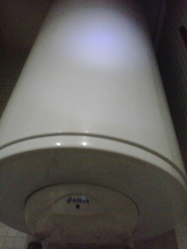

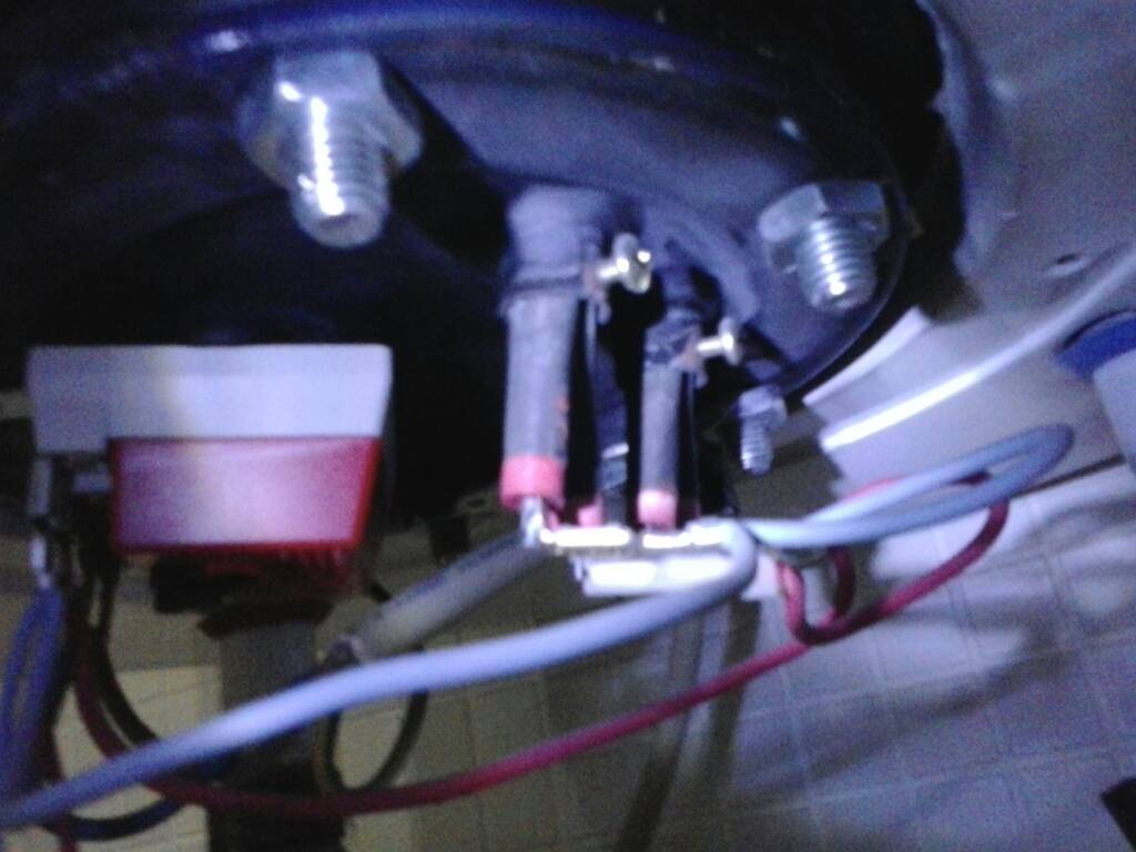

en teoría se cambia cada dos años, según la dureza del agua de la zona, donde yo resido es cada 6 meses, el agua proviene de desaladora. el anodo esta dentro del termo, tendras que vaciarlo de agua y desmontarlo completamente. se caracteriza su desgaste porque el agua caliente sale de un color rojizo. no cuesta mucho, depende de la zona tiene varios nombres, anodomagnesio, sufridor, intercambiador anionico,... la parte metalica donde están los cables veras varias tuercas, vacialo de agua indentifica los cables, con un papel, foto o como mas fácil te sea, desmontas los cables y quitas las tuercas, te acosejo con el termo dado la vuelta, aprovecha también para limpiarlo, el oxido que hay dentro mancha mucho.
