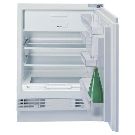

Hola a todos.
Resulta que tengo una nevera mini de estas .
Y resulta que cuando se abre con frecuencia se genera mucho hielo y el rendimiento baja.
El hielo no se va solo, por lo tanto , tengo de parar el frigirífico y descongelarlo, y entonces el rendimiento si es aceptable.
¿ Esto es así, y que se puede hacer para mejorar el rendimiento?
¿Es una condición inevitable el tener que descongelar todos los meses?

Hola gracias a todos.
La nevera funciona bien no le veo ningún cambio desde que la compré.
Solo que al abrir mucho la puerta, se crea mucho hielo y creo que el hielo hace de aislante y el rendimiento baja.
Creo que el radiador o como se llame al estar rodeado de hielo se aisla.
¿como puedo evitarlo o minificar el efecto?

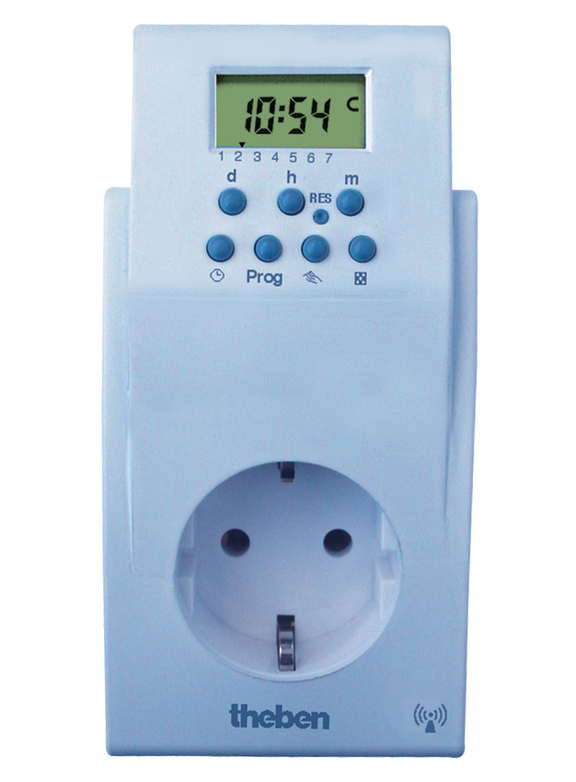

Creo que lo mejor será como me aconsejas con un interruptor horario como este cada 1/2 hora ¿no?
Pero no logro entender bien el efecto de interrumpir el suministro cada 1/2 hora.
Como ese no, no creo que puedas hacer tantas maniobras al dia,y ademas el suministro se interrumpe al compresor no a todo, el posible ventilador interior debe seguir funcionando para que el aire decongele el hielo.
