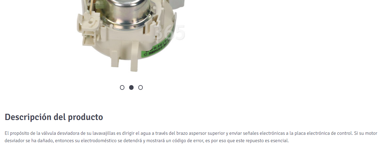

Re: Lavavajillas Becken
28 Ene 2024, 05:35
El divisor es el separador de platos , pero, como eso no tiene nada que indique su posición, el error se tiene que referir a otra cosa. Me inclino por que sea la válvula divisora que es algo así como esto
