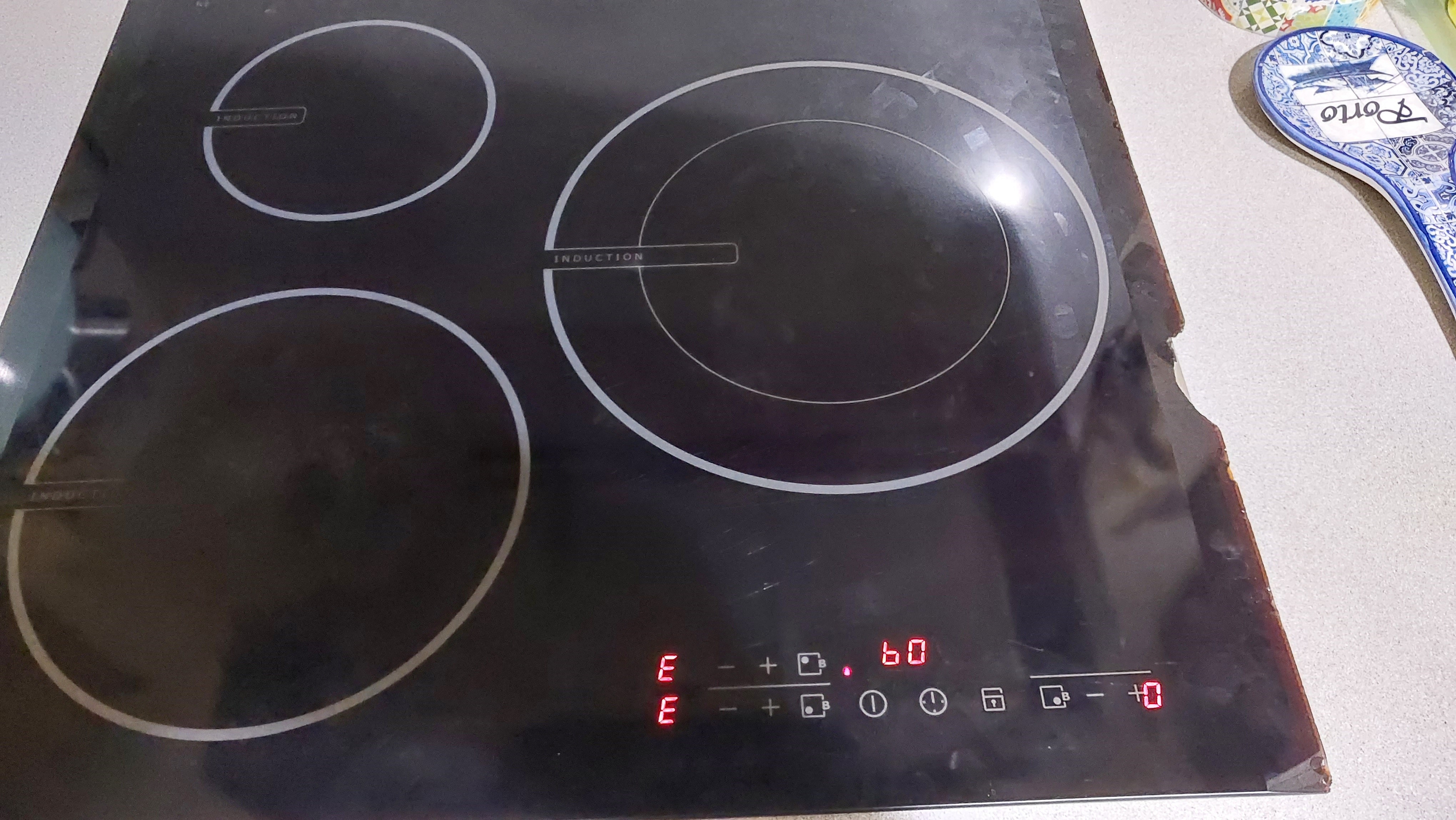

Hola a todos,
Tengo una placa de induccion con averia en el circuito doble, el caso es que sales los dos circuitos con una E y el codigo 6.
Cuando el circuito 1 funciona durante un tiempo, al de los dos circuitos se le va el error, pero cuando vuelves a encenderlo al cabo de un tiempo vuelve el error.
Duna vez desmontado el cristal observo: que si aplico un secador de aire caliente un par de minutos el error desaparece (temporalmente).
He intercambiado la sonda de temperatura de las placas de refrigeracion pero nada...
Alguna idea?
Gracias.

E6
Error defecto módulo de inducción > Compruebe circuito Y CONDENSADORES o cambio del módulo...

Gracias, crees que el motivo de que cuando se caliente la placa electronica funcione (incluso pasandole un secador de pelo) , es debido a los condensadores?

> Sería todo lo contrario: el calor afecta a la vida de los condensadores. Ahora bien si me dices que le estas dando aire frío...
> Cuando se mira, por avería, una placa electrónica lo primero que se hace es echarle un vistazo a los condensadores. Si son electrolíticos se suelen hinchar, o también perder su capacidad por haberse secado el electrolito
> El dato que te di no me lo inventé viene en un manual de esos aparatos

20 Dic 2022, 14:56
Sí, bueno lo primero que hice es mirar los condensadores pero se ven bien, el caso es que me mosquea que aplicando un poco de calor a la placa marche el fallo. Y me imagino que como a casi todos los del foro si veo que se puede arreglar no puedo estar quieto y seguir indagando...Yo creia que era algun termopar o algo así.. bueno yo soy electricista no elecronico y alguna cosa se me escapa...Gracias

En una tarjeta electrónica rara vez se ve algo mal, a no ser que explote. Un condensador MKP (por ponerte un ejemplo) es igual de bonito estando bien que mal. La única forma de comprobarlo es desoldando y midiendo su capacidad...a no ser que tengas el esquema del circuito donde vengan tensiones y/o oscilogramas
