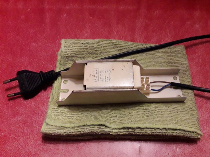

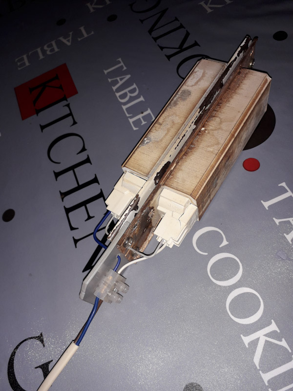

Compensar reactiva capacitiva no es difícil. Una reactancia de fluorescente es una bobina.
Reactancia

Olvidé comentar que una reactancia de lámpara de descarga de 230V puede conectarse directamente a la corriente, pero a 115...130V.
A 230V se pueden conectar 2 reactancias iguales en serie.

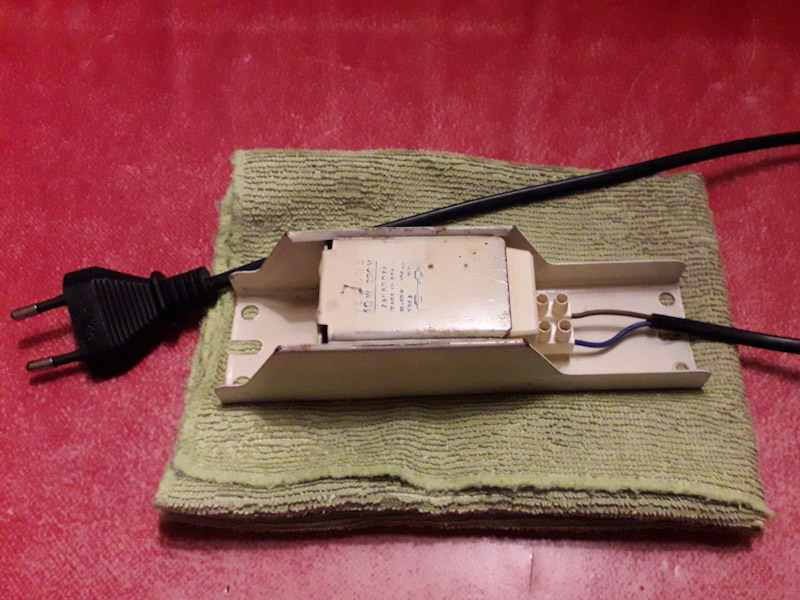

Esta es para 230V (sobraron de cambios a led):
Feliz año nuevo!
Reactancias
