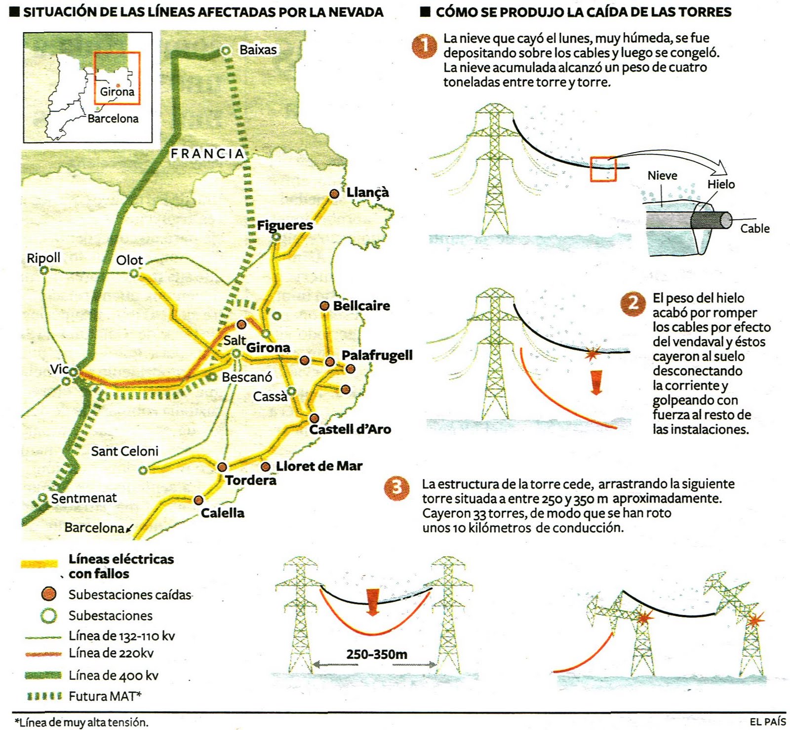

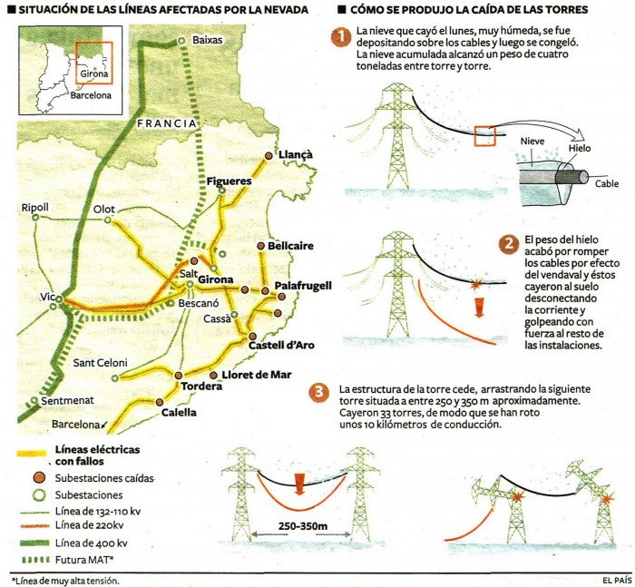

Gracias por tu respuesta. En mi zona los manguitos de hielo han tumbado torres de 25 kV!

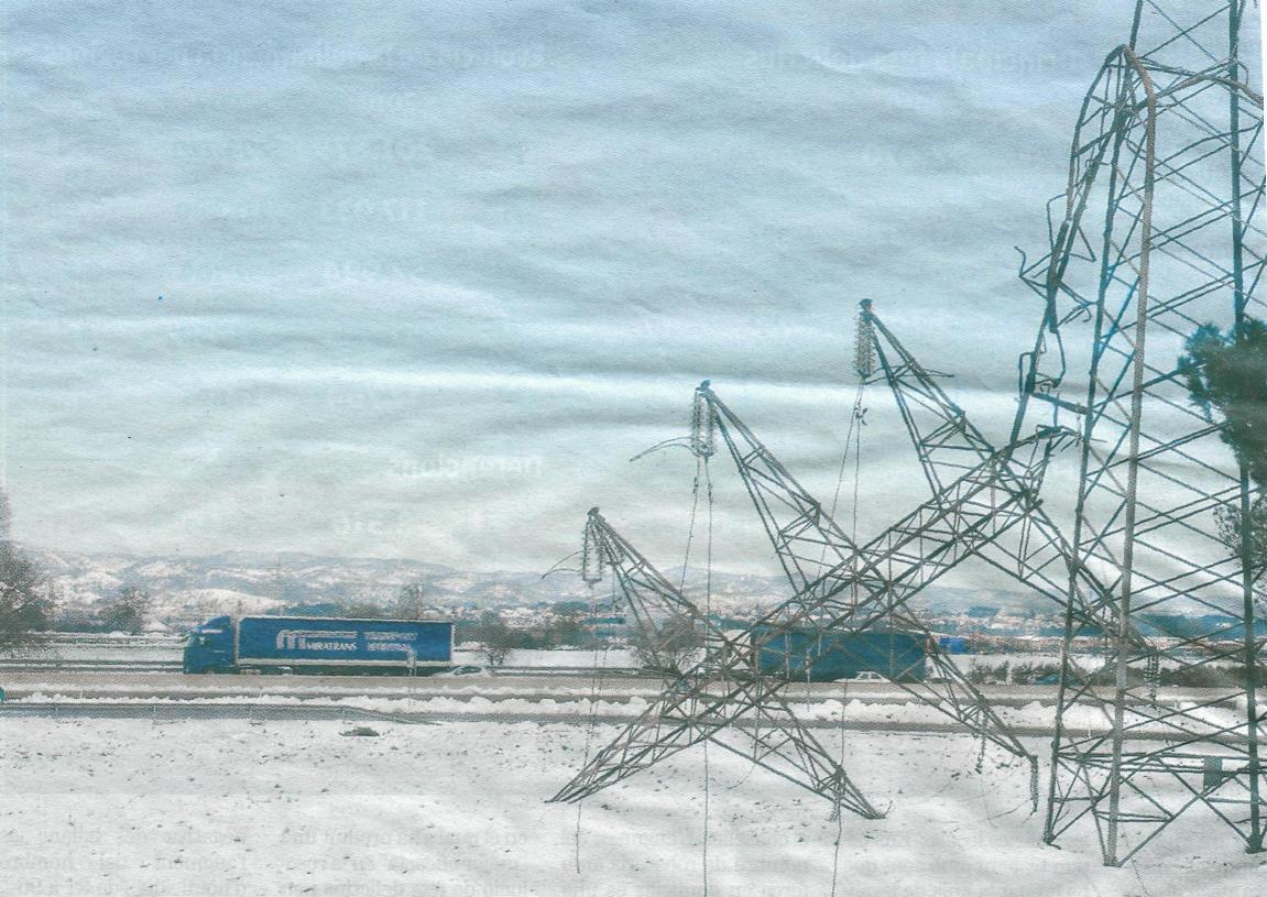

¡Hombreee, de esa me acuerdo yo! fue el 8 de marzo de 2010 cuando a FECSA le cayeron 33 torres como esta:

No sólo cayeron estas torres de 132 kV, también otras de 25 kV cuya reparación se la tomaron con mas calma, en el pueblo de mi padres estuvimos 1 semana sin luz, y encima que fui de visita me quedé atrapado ahí... Al cabo de 3 dias dejo de funcionar el teléfono y el agua corriente...
